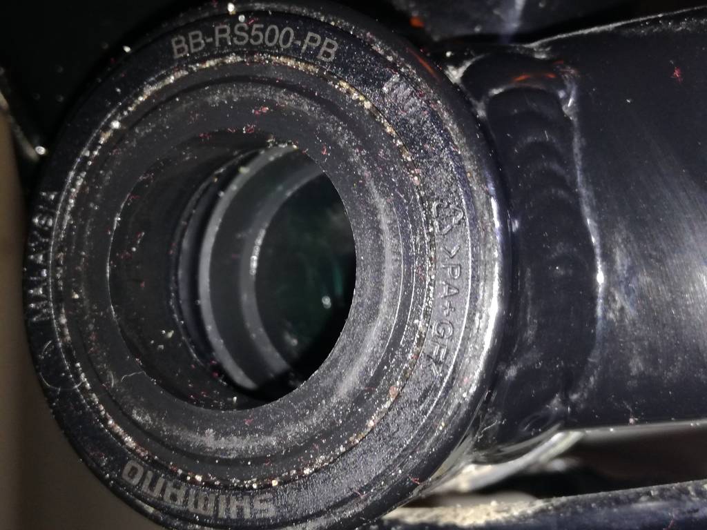

sender Opublikowano 24 Marca 2018 Opublikowano 24 Marca 2018 @egzo23 nie chcę się spierać, każdy smaruje czym chce i wg. możliwości, ze swojej strony na podstawie kilku rowerów nie zdarzyło mi się, żeby mechanizm był suchy, bo smar sobie "wyszedł" . Dla mnie jest on wystarczający. Natomiast co do uszczelnień to jak najbardziej się zgodzę. Poniżej suport po zrobieniu tysiąca może niewiele więcej kilometrów od ostatniego czyszczenia.
egzo23 Opublikowano 24 Marca 2018 Opublikowano 24 Marca 2018 W tych suportach to standard niestety. Ja mówię na przykładzie smarów w piastach i sterach głównie. I starych suportach kulkowych. Wysłane z mojego E2303 przy użyciu Tapatalka

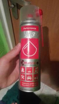

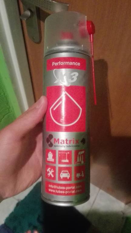

Tao7994 Opublikowano 23 Maja 2018 Opublikowano 23 Maja 2018 Zamówiłem ten grease. Dziś dostałam z pracy "Matrix performance x3" i pytanie czy do nada się do smarowania (nie jest to gęste ani trochę bardziej taki smar w formie wodnej) Dzięki za rady
Zbysio Opublikowano 24 Maja 2018 Opublikowano 24 Maja 2018 Używam Matrixa w pracy ale w formie stałej. Cuż mogę powiedzieć. Jeden z lepszych smarów. (Jak by co używam dużo smaru i różnych firm). 1
