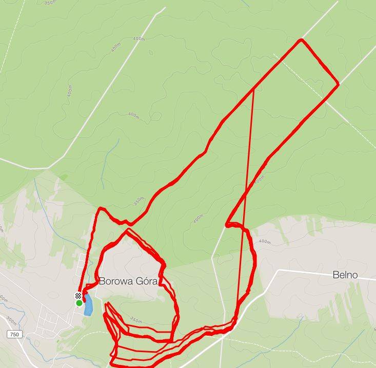

blitzer Opublikowano 25 Czerwca 2018 Opublikowano 25 Czerwca 2018 (edytowane) Stałem się posiadaczem licznika Krossa i od razu miałem okazję przetestować go na kilkunastu takich samych okrążeniach. Oto jak licznik "gubił się" w bardziej zalesionym terenie. Raz nawet na niezalesionym terenie urwał kilka kilometrów. Edytowane 25 Czerwca 2018 przez blitzer
