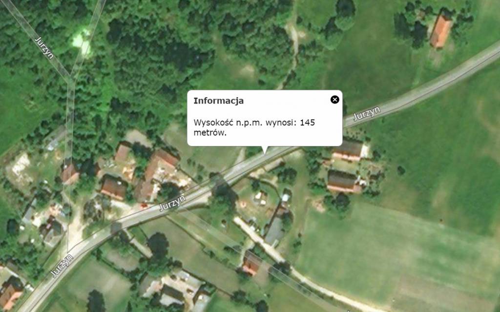

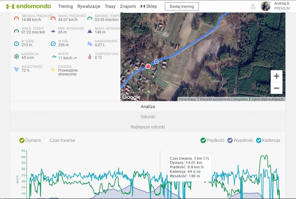

Andrzej D Opublikowano 30 Listopada 2019 Opublikowano 30 Listopada 2019 Dla tych,co powiesili już wszystkie bezdomne psy na 618-tce. Poniżej wskazania wysokości z pliku *.fit eksportowanego do Endomondo. Drugie zdjęcie to screen ze strony http://www.wysokosc.mapa.info.pl/. JEDEN metr różnicy. Co do sygnału GPS i dokładności oraz dlaczego aktywność z IGS618 wyeksportowałem do Endomondo. Dokładność prawie przez całą trasę była na poziomie 1-2 metrów,nawet na drodze miedzy wsiami wśród lasu sosnowego. Dlaczego musiałem eksportować trasę z 618 do Endomondo? A no dlatego że Endomondo zgubiło sygnał GPS 8 km przed metą i trasa była niekompletna.
pecio Opublikowano 30 Listopada 2019 Opublikowano 30 Listopada 2019 Przejedź tą samą trasę trzy razy i zapewniam Ciebie ,że będziesz miał spory rozrzut w wysokościach i w zapisanym śladzie. A jak pojeździsz po prawdziwym lesie to się bardzo zdziwisz , ale generalnie sprawa dotyczy wszystkich GPS-ów w większym lub mniejszym stopniu. Generalnie 618 ma słaby chip i nawet jak pytałem o niego to się producent nie chciał przyznać jaki. W innych firmach bez problemu taką wiedzą się dzielą.
