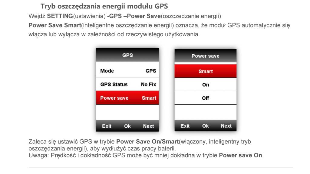

Gregorio Opublikowano 2 Lutego 2019 Opublikowano 2 Lutego 2019 GBike , teraz rozumiem 😉 , tylko gdzie się włącza lub wyłącza to oszczędzanie energii ?
GBike Opublikowano 2 Lutego 2019 Autor Opublikowano 2 Lutego 2019 11 minut temu, Gregorio napisał: GBike , teraz rozumiem 😉 , tylko gdzie się włącza lub wyłącza to oszczędzanie energii ? SETTING GPS POWER SAVE przestawiasz na OFF
Gregorio Opublikowano 2 Lutego 2019 Opublikowano 2 Lutego 2019 Faktycznie jest takie ustawienie , a opcja Smart ?
GBike Opublikowano 2 Lutego 2019 Autor Opublikowano 2 Lutego 2019 4 minuty temu, Gregorio napisał: Faktycznie jest takie ustawienie , a opcja Smart ? To taka niby "inteligentna" z moich obserwacji wynika że mało różni się od opcji ON.
Gregorio Opublikowano 2 Lutego 2019 Opublikowano 2 Lutego 2019 5 minut temu, GBike napisał: To taka niby "inteligentna" z moich obserwacji wynika że mało różni się od opcji ON. Czyli opcja"Smart" np pokazuje mniej dokładny ślad ? Tak to rozumieć ? Napisz proszę więcej o twoich obserwacjach
pecio Opublikowano 2 Lutego 2019 Opublikowano 2 Lutego 2019 (edytowane) Masz tylko tryby pracy GPS i w zasadzie związane z tym oszczędności na baterii. Ten Power Save dasz na OFF i masz wyłączony GPS załącza się tylko przy odpaleniu nawigacji, ON jest non stop , Smart to takie połączenie tych dwóch powyższych jak nie potrzeba na postoju to się wyłączy jak ruszysz łapie fixa. Z GPS w trybie Smart oraz 20% podświetleniem około 11-12 godzin. Nie ma żadnej różnicy w zapisie śladu czy to Smart ,ON czy też OFF. Edytowane 2 Lutego 2019 przez pecio
GBike Opublikowano 2 Lutego 2019 Autor Opublikowano 2 Lutego 2019 23 minuty temu, pecio napisał: Nie ma żadnej różnicy w zapisie śladu czy to Smart ,ON czy też OFF. Czyżby? Odsyłam kolegę do instrukcji obsługi oraz praktycznego korzystania. 44 minuty temu, Gregorio napisał: Czyli opcja"Smart" np pokazuje mniej dokładny ślad ? Tak to rozumieć ? Napisz proszę więcej o twoich obserwacjach Obiawia się to przedewsztkim prędkością reakcji na zmianę prędkości. Zapis śladu porównywałem z zapisem Garmina 520 i w trybie którym opisałem jest identyczny.
pecio Opublikowano 2 Lutego 2019 Opublikowano 2 Lutego 2019 (edytowane) Dokładność zapisu (interwał) jest dokładnie taka sama , różnica polega jak sam już słusznie zauważyłeś na żonglowaniu włączeniem i wyłączeniem modułu GPS-a a co za tym idzie " zjadaniu " kawałka trasy zanim zdąży się wybudzić i dla tego może to być mało precyzyjne. URUCHOM DODATKOWO AUTO PAUZĘ to już zanim zapisze cokolwiek minie parę minut. Postawili w tym komputerku na rozbudowane funkcje treningowe olewając funkcje nawigacyjne. Pomijam kalibrację altimetru ,o którą się doprosiłem ale bardzo ubogą . Powinna być też możliwość ustawiania interwału zapisu śladu jak np. W Garminach. Możliwość własnych map a nie tego gó..a co dają. Możliwość jazdy z navi bez włączania śladu itd, itd 😠 Edytowane 2 Lutego 2019 przez pecio
