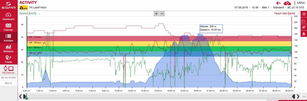

dfq Opublikowano 8 Września 2018 Opublikowano 8 Września 2018 (edytowane) W mojej Sigmie 23.16 nic nie trzeba znać, poza wysokością npm miejsca w którym się startuje. Tę wysokość można odczytać z ogólnodostępnej mapy http://www.szukaj-trasy.com/wysokosc.html Takich miejsc można sobie zdefiniować kilka. Potem dwoma kliknięciami wybieramy wysokość startową a licznik kalibruje ją do aktualnego ciśnienia. Dalej mamy już całą trasę skalibrowaną : Proste i skuteczne. Edytowane 8 Września 2018 przez dfq
Krawiol Opublikowano 8 Września 2018 Opublikowano 8 Września 2018 Ale ta sigma nie ma GPS więc jak nakładasz dane z licznika na ślad z trasą? Wysłane z mojego Redmi 4X przy użyciu Tapatalka
dfq Opublikowano 8 Września 2018 Opublikowano 8 Września 2018 (edytowane) Nie nakładam. To są dane bez śladu GPS. "Wykres" trasy to dane wysokościowe z czujnika barometrycznego. Na co dzień jeżdżę po tych samych trasach, nie potrzebuje GPS. z GPS (jeśli potrzebuję) używam rox 11.0 albo fona z Locus Pro (najczęściej). Edytowane 8 Września 2018 przez dfq
