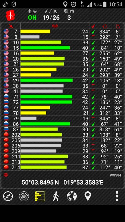

dfq Opublikowano 6 Września 2018 Opublikowano 6 Września 2018 (edytowane) W dniu 1.09.2018 o 22:47, GBike napisał: Nad Polską działa tylko GPS i taki powinien być używany. Glonass to rosyjski wynalazek. Ten trzeci to chiński. [...] Jesteś tego całkowicie pewien ? bo ja mam wszystkie trzy 😀 Screenshot z przed chwili Edytowane 6 Września 2018 przez dfq
DamianKle Opublikowano 6 Września 2018 Opublikowano 6 Września 2018 2 godziny temu, dfq napisał: Jesteś tego całkowicie pewien ? bo ja mam wszystkie trzy 😀 Screenshot z przed chwili Wszystkie działają to prawda, już niedługo dołączy do tego grona Galileo
