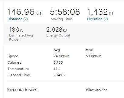

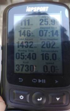

Jaskier88 Opublikowano 15 Maja 2021 Opublikowano 15 Maja 2021 (edytowane) Witam, jestem posiadaczem IGS'a 620ki. Zauważyłem że licznik strasznie obcina Moving Time, po zgraniu na Strave jest to jakoś korygowane i np. na trasie 147km dochodzi mi 20 min jazdy plus średnia ze dwa km niższa względem tego co zarejestrował licznik. Co może być przyczyną, jakieś ustawienia? Z góry dzięki za pomoc. Edytowane 15 Maja 2021 przez Jaskier88

Jaskier88 Opublikowano 15 Maja 2021 Opublikowano 15 Maja 2021 (edytowane) Akurat dystans po eksporcie na Strave, pozostaje bez zmian, tylko Moving Time jest całkiem inny. Nawet rejestrowałem tą samą trasę jednocześnie na swoim starym Mio Cyclo 105 i IGS 620, dystans w granicy błędu ale już czas w ruchu duża rozbieżność. Po eksporcie na Strave, danych z 620ki okazały się one niemal identyczne z tymi z Mio 105. Chciałbym mieć realne wartości na liczniku, i po wgraniu na Strave, bo trochę lipa jak lecisz trasę podjarany dobrą średnią a póżniej okazuje się że jest sporo niższa. Stare Mio potrafi to zrobić w miarę dokładnie a takie nowe ustrojstwo ma z tym jakieś problemy albo coś w ustawieniach jest nie tak. Edytowane 15 Maja 2021 przez Jaskier88
jack78 Opublikowano 15 Maja 2021 Opublikowano 15 Maja 2021 Czasu nigdy nie sprawdzałem, jak pogoda pozwoli to jutro się wybiorę na wycieczkę i zobaczymy co wyjdzie. Mam nadzieję że wiesz że IGS odpala na postojach pauzę już po kilku sekundach, może to ona robi taką różnicę, może Strava liczy tylko start i stop, nie uwzględniając odpoczynków?
Jaskier88 Opublikowano 16 Maja 2021 Opublikowano 16 Maja 2021 (edytowane) Najprościej rzecz ujmując wygląda to tak jak na grafikach. Ta sama trasa na liczniku i po wgraniu na Strava. Wgrywałem i przez aplikację i ręcznie, nie ma różnicy. Dodam że auto pauza i automatyczny start są włączone. Włączony GPS + Glonass, wyłączone opcje Power save i Smart save. Jeżdżę bez czujników więc opcja speed from sensor też wyłączona. Skąd takie rozbieżności? Edytowane 16 Maja 2021 przez Jaskier88
jack78 Opublikowano 16 Maja 2021 Opublikowano 16 Maja 2021 Właśnie wróciłem z krótkiej wycieczki.Ostatnie zdjęcie pochodzi z apki z telefonu.Jak widać wszystko się pokrywa.Z tym że ja do licznika mam podpięta czujniki, a GPS służy mi tylko do obliczania nachylenia trasy i rysowania śladu.Wysłane z mojego MI 10T Pro przy użyciu Tapatalka
