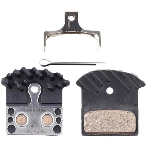

Kruk Napisano 11 Marzec 2018 Udostępnij Napisano 11 Marzec 2018 Witam serdecznie. Ostatnio kupowałem sobie nowe tarcze, odpowietrzałem systemy oraz ustawiałem zaciski. Wszystko cacy, niestety czasami na zakrętach czy mocniejszym depnięciu w pedały usłyszeć można dzwonienie w hamulcu. Powód jest prosty, bardzo bardzo mało miejsca między tarczą, a klockami. Na sucho nie trze nic, zacisk jest myślę prawidłowo wyregulowany. Pomyślałem że to przez to że czasami sprężynka która trzyma klocki nie wytrzymuje i lekko popuszcza i klocek trze o tarcze co po chwili ustaje. Postanowiłem lekko odgiąć tą sprężynkę aby zwiększyć napięcie utrzymywanie klocków. Efekt bardzo prawidłowy tylko pytanie do Was, czy to może mieć jakiś ujemny skutek na hamulec czy też odpowietrzanie? Dodam że hamulec działa bardzo prawidłowo. Poniżej takie klocki jakie posiadam wraz z tą sprężynką. Z góry dzięki za odpowiedź. Odnośnik do komentarza
Franz Mauer Napisano 12 Marzec 2018 Udostępnij Napisano 12 Marzec 2018 Mimo,że te sprężynki dość dużo wytrzymuja to przy intensywnym użytkowaniu hamulców czasem wymagają wymiany częstrzej niż same klocki. Zwróć uwagę czy same tarcze nie są osadzone na zbyt wiotkim pajaku, który też może być odpowiedzialny za obijanie tarcz o klocki, tym bardziej gdy ich odległość jest dość mała. Odnośnik do komentarza

M.C Napisano 14 Marzec 2018 Udostępnij Napisano 14 Marzec 2018 (edytowane) To dlatego Shimano daje nie jedną a jakieś 4 sprężynki do zestawu klocków. Pomyliłem sprężynkę z zawleczką Edytowane 15 Marzec 2018 przez M.C Odnośnik do komentarza
