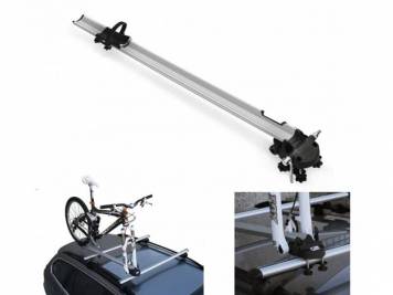

Franz Mauer Opublikowano 30 Stycznia 2018 Opublikowano 30 Stycznia 2018 Dotychczas rower woziłem w samochodzie. Generalnie wszystko miałem w tyłku. Nie martwiłem się o zostawianie auta na stacji, czy też prędkości na autostradzie,bądź manewrów samochodem w trudnym terenie Jako,że pod koniec ubiegłego roku udało mi się zakupić tanio bagażnik bazowy Thule WingBar (całe 250 zł za komplet) postanowiłem w tym roku zrezygnować z mozolnego rozpakowywania i pakowania auta i będę rower woził na dachu. Jako,że nie planowałem w ogóle zakupu bagażnika, więc i do zakupu uchwytu rowerowego podszedłem dość rozsądnie (taką mam nadzieję ) Padło na uchwyt PRO BIKE za całe 189 PLN. Zdecydowałem się na niego tylko z dwóch powodów: ceny i montowania na oś z przodu, tym bardziej że mam ramę karbonową o nie kontrolowanych kształtach i nie kontrolowane imadło w łapie.Zaletą jest też to,że przód uchwytu mocuje się w dwóch standardach tzn. na obejmę i kompatybilnie z Thule (wsówki, czy coś takiego), ale wadą mocowanie tyłu, które jest niekompatybilne z Thule i wymaga montażu na obejmę i to w dodatku nieco przerobioną. Jednak na parkingu wydaje się,że jest to solidne rozwiązanie. Nie wiem jak wyjdzie w praniu... Przy jednym rowerze nie widzę problemu w pakowaniu kola do samochodu. Przy większej ilości jak np. u @Antyszprycha jestem w stanie to zrozumieć. Jeśli komuś zależy to można kupić specjalne uchwyty dachowe i na koła. Wówczas jest szansa upchnąć je miedzy rowerami. Pytanie czy to komuś pasuje, czy nie. Pierwszy raz jestem właścicielem bagażnika rowerowego, ale korzystając z uprzejmości moich znajomych którzy użyczali mi miejsca w swoich autach dla mojego roweru mogę tylko potwierdzić, że przy całości rozwiązań spotykanych na rynku bagażników dachowych montowanie za oś warte są rozważenia i z przyczyn bezpieczeństwa ram, w tym szczególnie karbonowych, ale także z niższej pozycji samego roweru, mniejszych oporów podczas jazdy i stabilności konstrukcji. Choć pewnie przy większym budżecie znalazłyby się jeszcze lepsze rozwiązania. Swoją drogą przy okazji kupowania gum do łap, w sklepie Thule widziałem jakiś specjalny uchwyt do łap bagażników thule przeznaczony do ram karbonowych. Na pierwszy rzut oka wydawał mi się jakimś drogim farmazonem, ale może ktoś używał i może jest to fajne rozwiązanie?

Franz Mauer Opublikowano 30 Stycznia 2018 Opublikowano 30 Stycznia 2018 @Marek Karnecki Daniel nie chwyta ramy przy serwisie, ale chwyta za (o ile się nie mylę) karbonową sztyce, prawda, a ona jest cienka? Poza tym sam chwytam za ramę i znam wiele osób, które mają dużo droższe rowery i też przy serwisie chwytają za ramę. Oczywiście,nie zaleca się przy wszystkich stojakach no i trzeba z wyczuciem, ale nie znaczy, że nie można. Karbon nie lubi ściskania, ale bez przesady, to nie byle plastik. Jednak tak czy siak z dwojga w przypadku bagażnika wybrałem mniej ryzykowny dla mojego karbonu bagażnik z montażem na ośke z przodu.

Franz Mauer Opublikowano 26 Marca 2018 Opublikowano 26 Marca 2018 (edytowane) @-Marcin- Raczej nie powinno być problemu, bo widelec do boost ma szerszy rostaw haków więc będzie pasować. Najprawdopodobniej bedziesz misiał zastosować własną oś,bo w zestawie takowej nie ma. Thule 565 ThruRide ok. 699 zł Menabo Bike Pro ok. 170 zł Edytowane 26 Marca 2018 przez Franz Mauer
-Marcin- Opublikowano 4 Kwietnia 2018 Opublikowano 4 Kwietnia 2018 Podrążyłem trochę temat. Faktycznie dodatkowy adapter pod piastę boost jest potrzebny. Oprócz wymienionych wcześniej dwóch uchwytów to można jeszcze znaleźć taki uchwyt (Acuda Sprint Plus) z takim adapterem. W porównaniu do Menabo Bike Pro to posiada on zapięcie na kluczyk.
