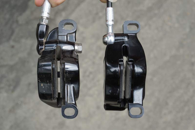

Gość Opublikowano 17 Stycznia 2018 Opublikowano 17 Stycznia 2018 Hej, zaczęłam montować tylny hamulec i mam zagwozdkę. Przewód przy zacisku jest w takiej pozycji, że nie wsadzę go w jedną przelotkę ramy - albo wsadzę, ale będzie bardzo mocno naprężony. Czy można poluzować śrubę przy nim i ustawić go pod innym kątem do zacisku czy jest on w jednej niezmienialnej pozycji i tak ma być?
Fenthin Opublikowano 17 Stycznia 2018 Opublikowano 17 Stycznia 2018 Zdjęcie z najgorszej możliwej perspektywy, by odpowiedzieć. Wszystko zależy, jak zakończony jest przewód. Spójrz na zdjęcie: Po lewej montaż, gdzie przewód wchodzi bezpośrednio w zacisk, jest jeden ustalony kąt i nic z tym nie da się zrobić. Po prawej złączka banjo, tu wystarczy delikatnie poluzować boczną śrubę, ustawić przewód i dokręcić śrubę.

Gość Opublikowano 17 Stycznia 2018 Opublikowano 17 Stycznia 2018 Czyli mam banjo i mogę sobie to ustawić. Dzięki wielkie!
Gość Opublikowano 17 Stycznia 2018 Opublikowano 17 Stycznia 2018 Jak najbardziej tak jak napisał @Fenthin - możesz poluzować śrubę i ustawić przewód.
egzo23 Opublikowano 17 Stycznia 2018 Opublikowano 17 Stycznia 2018 Ostrożnie. luzując tą śrubę może pojawić się wyciek. Wysłane z mojego E2303 przy użyciu Tapatalka
Gość Opublikowano 17 Stycznia 2018 Opublikowano 17 Stycznia 2018 Poluzowałam tę śrubę bardzo delikatnie, ustawiłam co trzeba, dokręciłam i póki co nic nie cieknie, ale będę obserwować to miejsce. Skróciłam też dzisiaj przewody i póki co też nic nie cieknie, ale czy zrobiłam to prawidłowo i szczelnie, to pewnie się w praniu okaże. Jakby co mam jeszcze dwa zapasowe zestawy oliwek, a przewody też mają pewien zapas, więc najwyżej będę powtarzać całą operację. Jutro może się uda zalać i odpowietrzyć wszystko. Czas nie wiadomo kiedy ucieka i prace idą wolniej przy tym rowerze niż przypuszczałam.

Zbysio Opublikowano 18 Stycznia 2018 Opublikowano 18 Stycznia 2018 Ściśnij klamkę mocno. Porównywalnie do hamowania awaryjnego. Jak wyciek się nie pojawi to wszystko szczelne.
Gość Opublikowano 18 Stycznia 2018 Opublikowano 18 Stycznia 2018 Ściskałam klamki wielokrotnie i do samego końca. Póki co sucho. Dzisiaj mam zamiar przelać i odpowietrzyć całość - wczoraj już mi czasu nie starczyło, bo jednak wypadałoby trochę pospać przed pracą
Gość Opublikowano 18 Stycznia 2018 Opublikowano 18 Stycznia 2018 19:58 Ściskam klamki do oporu i nadal susza. No to chyba już dobrze będzie, co?
