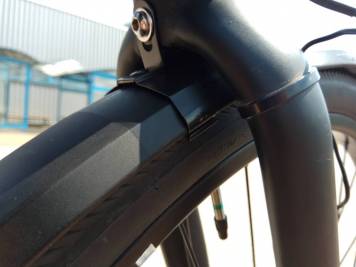

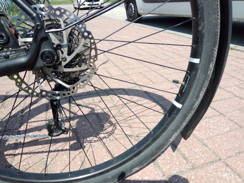

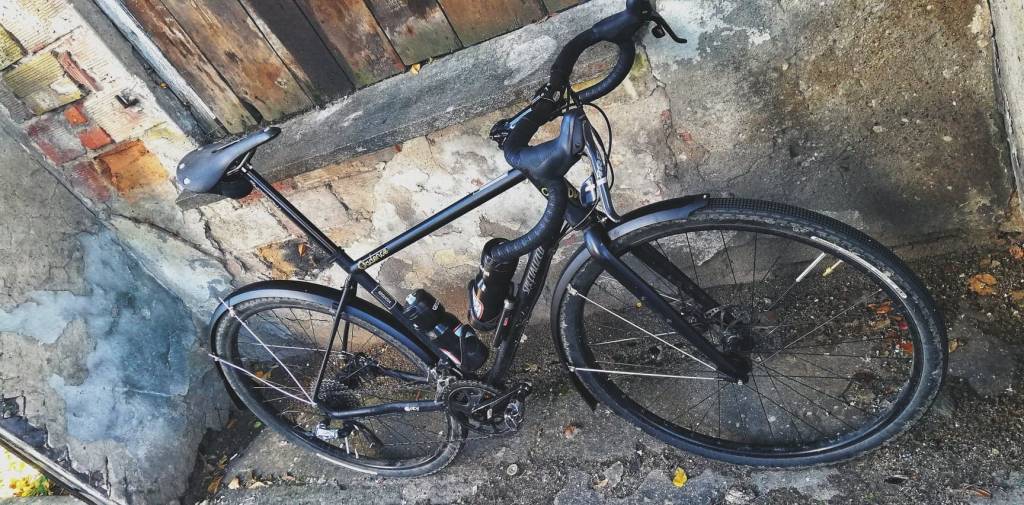

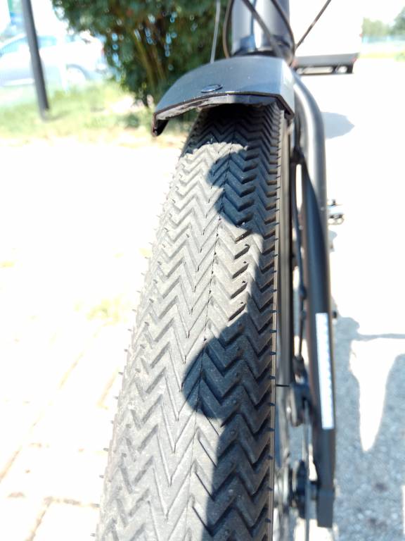

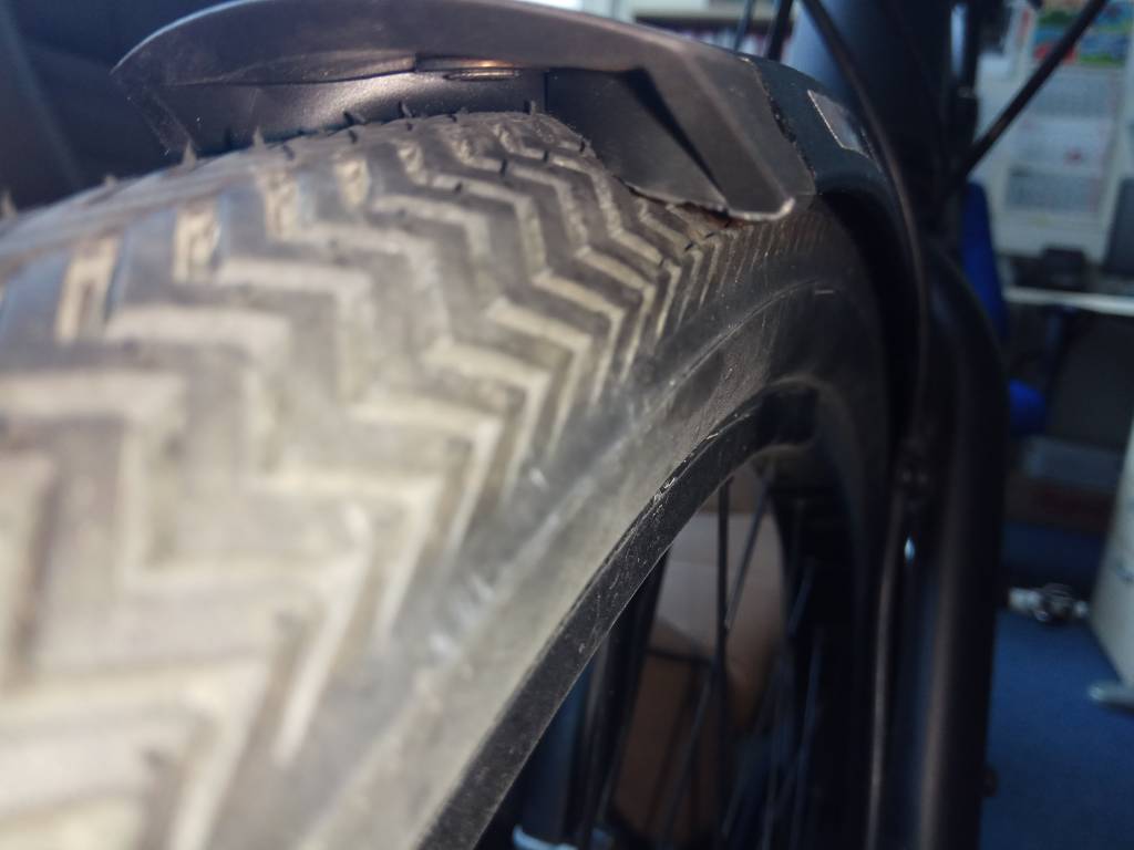

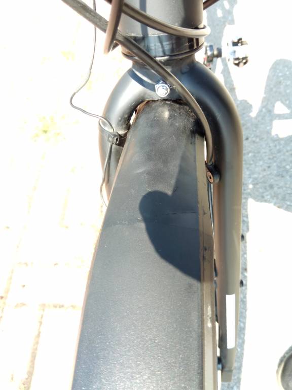

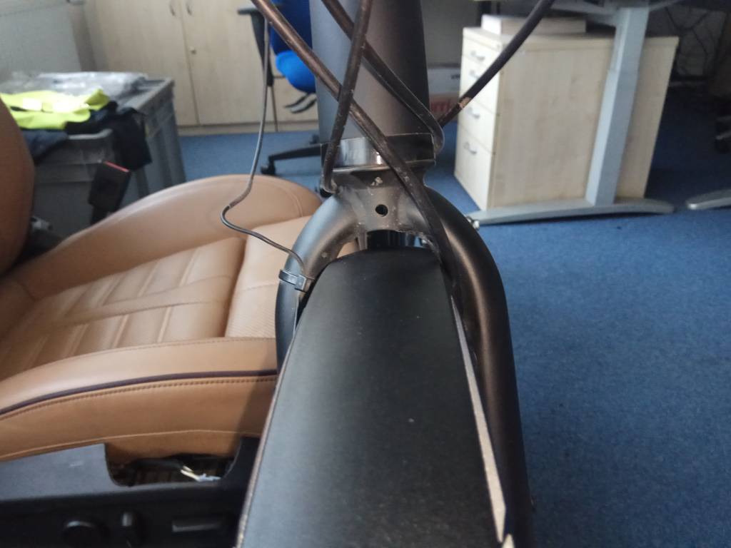

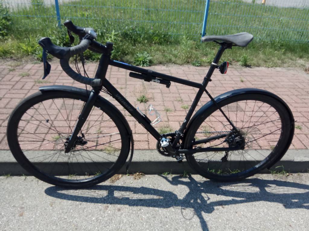

Marcin Kwita Opublikowano 3 Sierpnia 2018 Opublikowano 3 Sierpnia 2018 Wracam do wątku bo ani się nie obejrzę i lato się skończy, zaczną się jesienne deszcze a błotników dalej nie będzie. Więc, błotniki już zamontowane. Dry Tech od Specialized'a, szerokość 52mm.. Super mocne się wydają. Tylny pasuje jak ulał. Przewiercona dziureczka i jest. System plug in który ma Sequoia o o którym nie znajdziemy w oficjalnych danych informacji. Szkoda że inżynierowie od Speca nie wpadli na pomysł by jak mają własny system był on kompatybilny z Sequoią. Przedni błotnik wymagał ingerencji młotkiem na imadle. Niestety nie miałem takiego specjalnego blacharskiego więc tłukłem jak ruski blacharz. Potem było malowanie sprayem. Zmieniałem kształt błonika tak by siadł wyżej i nie ocierał o oponę (700x42).Ciekawi mnie czy ten widelec z wyższych modeli też ma taki kształt jak ten cro-mo. Dajcie fotkę jak to wygląda Niestety po wyklepaniu okazało się że guma z przodu błotnika ociera więc ją uciąłem. Problem był jeszcze z montażem wspornika który jest przykręcany do widelca gdyż po pracach blacharskich słabo się trzymał. Musiałem dać go z drugiej strony. Jazda testowa pokazała że nic nie ociera ale sądzę, że jesienią po liściach i błocie może być za ciasno, o zimie i śniegu nie wspominając. Więc jeśli ktoś chce błotniki "systemowe" do Specializeda Sequoi to albo przedni błotnik przerabia (chyba że do tego karbonowego widelca pasuje) albo montuje sobie mniejsze koła 27,5 lub mniejsze opony - sądzę że 700x38 mogłyby już być ok. Ostatnią opcję sprawdzę jesienią bo obawiam się że ten minimalny prześwit jaki jest będzie się łatwo zapychał.

Fimala Opublikowano 20 Grudnia 2018 Opublikowano 20 Grudnia 2018 Do Sequoi z tego co się orientuje to bez problemu wchodzą SKS Bluemels Matt w szerokości 53mm.
Marcin Kwita Opublikowano 20 Grudnia 2018 Opublikowano 20 Grudnia 2018 @Fimala pytanie czy będą gadać z opną 700x42? Bo jak zmodyfikowałem te błotniki od speca to cały czas pięknie śmigają.
Fimala Opublikowano 20 Grudnia 2018 Opublikowano 20 Grudnia 2018 Tak, rozmawiałem z użytkownikiem takowych bo chciałem do siebie kupić i mówił, że jest dobrze Żadnych problemów
Marcin Kwita Opublikowano 20 Grudnia 2018 Opublikowano 20 Grudnia 2018 @Fimala no widzisz szkoda że się nie pochwalił tutaj to bym nie błądził z "systemowym" systemem który nie pasuje. @specialized może to ktoś poprawi???
Marcin Kwita Opublikowano 20 Grudnia 2018 Opublikowano 20 Grudnia 2018 @Fimala widzę że kolega ma też siodełko Brooksa - i jak się sprawuje? Błotniki prezentują się pięknie.
Fimala Opublikowano 20 Grudnia 2018 Opublikowano 20 Grudnia 2018 @Marcin Kwita U siebie też mam Brooksa Według mnie najwygodniejsze na jakim siedziałem w życiu.
