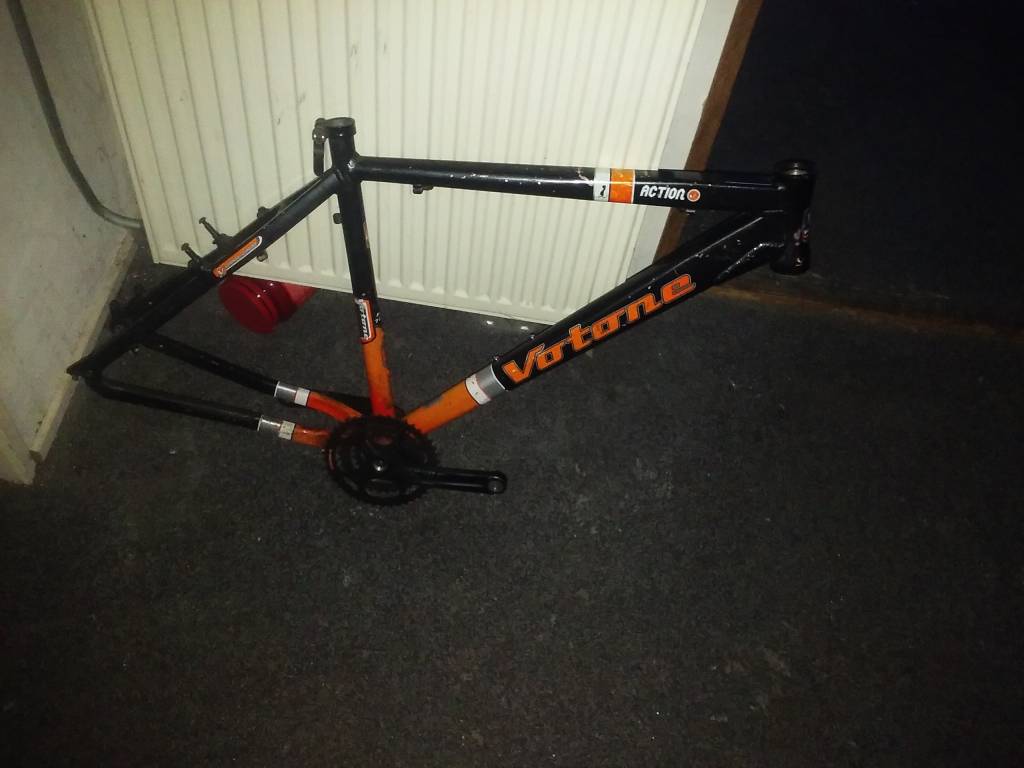

paulajewe Opublikowano 17 Grudnia 2017 Opublikowano 17 Grudnia 2017 witajcie jak wspominamłam otwieram wątek w którym przedstawię szcegółowo co już kupiłam i o czym myślę na przyszłość na począdku kupiłam podstawę za małe pieniądze czyli ramę i amortyzator za 40 euro aby móc kupić najważniejsze części z gurnej pułki a więc rama to votone action i amortyzator sr sountour mg 80 w przyszłości obydwie rzeczy do wymiany ale na początek będą dobre tutaj już posłużę się hiperłączami http://allegro.pl/shimano-sm-bb51-suport-deore-hollowtech-ii-bsa-i7043902272.html http://allegro.pl/chwyty-kierownicy-amoeba-gr-141-145mm-i6251691226.html http://allegro.pl/korba-shimano-fc-m625-10s-38x24-i6818468721.html http://allegro.pl/kola-26-alexrims-dh19-novatec-d041-2-8-9-10s-cz-bl-i7003794037.html http://allegro.pl/zes-10s-shimano-kaseta-hg62-11-34-lancuch-hg54-i6781230691.html to kupiłam z polski ze względu na wyższą cene tego typu części za granicą korbę może w przyszłości zamienię na slx m7000 i reszta "zabawek" http://www.chainreactioncycles.com/nl/en/shimano-alivio-t4000-trekking-v-brake-levers/rp-prod119992 http://www.chainreactioncycles.com/nl/en/nukeproof-warhead-riser-bars/rp-prod122962 http://www.chainreactioncycles.com/nl/en/dmr-v8-pedals-v2/rp-prod156082 http://www.chainreactioncycles.com/nl/en/shimano-slx-m7005-3x10-front-mech/rp-prod148262 http://www.chainreactioncycles.com/nl/en/shimano-slx-m7000-10-speed-rear-derailleur/rp-prod148232 http://www.chainreactioncycles.com/nl/en/shimano-slx-m670-10-speed-trigger-shifter-set/rp-prod83171 http://www.chainreactioncycles.com/nl/en/brand-x-headset-44-56iiss-sealed/rp-prod130950 http://www.chainreactioncycles.com/nl/en/nukeproof-warhead-mtb-stem/rp-prod122955 http://www.chainreactioncycles.com/nl/en/clarks-road-brake-stainless-steel-cable-kit/rp-prod47681 http://www.chainreactioncycles.com/nl/en/lifeline-essential-inner-gear-cable-tandem/rp-prod155253 http://www.chainreactioncycles.com/nl/en/michelin-wild-race-r2-ts-mtb-tyre/rp-prod104538 myślę że na początek warto inwestować w jak najlepszy napęd i kokpit dlatego w taki sposób postąpiłam. Liczę na wszelkie rady i sugestię Pozdrawiam
trollu Opublikowano 17 Grudnia 2017 Opublikowano 17 Grudnia 2017 jako low budget ok. Kaseta mogłaby mieć nieco miększy zakres jak na "enduro" trochę nie rozumiem sensu budowania roweru na ramie, która i tak pójdzie do zmiany. Są pivoty, zbudujesz rower na v-brake, później będziesz chciała zmienić ramę i się okaże że trzeba zmienić przy okazji heble bo teraz to juz raczej wszystko na tarczach, widelec z tego co widzę nie ma mocowania do zacisku pod tarcze. 26 cali - domyślam się, że juz zostaniesz z tym rozmiarem koła
paulajewe Opublikowano 17 Grudnia 2017 Autor Opublikowano 17 Grudnia 2017 widelec zgadza się nie ma mocowania na zacisk, a sens jest taki i mając ramę o odpowiedniej geometrii można już zacząć trenować inne rzeczy niż tylko na miejskim bez biegów jaki mam teraz dostępny jest to po prostu półśrodek jeżeli chce się mieć rower bardzo precyzyjny za niższe pieniądze lub jak w moim przypadku nie dysponuje się wystarczającą ilością pieniędzy aby zakupić wszystko od razu. Tak na 100% zostaję przy tym rozmiarze jeździłam na każdym wieloma rowerami w różnych warunkach i 26 pasują mi najbardziej. co do amortyzatora nie wiem który model wybrać zależy mi na regulacji tłumienia, blokada też przydatna choć jest niekonieczna skok w granicach 130mm na pewno nie będę na nim oszczędzać jak i na ramie pomogli byście przy odpowiednim zgraniu ramy z widelcem względem rozmiaru i geometrii mam 170 cm
trollu Opublikowano 17 Grudnia 2017 Opublikowano 17 Grudnia 2017 regulację tłumienia będzie miał chyba każdy amor o takim skoku, powietrzny na pewno. W moim XC30 jest już regulacja a jest na zwykłej sprężynie. Ale amortyzator masz więc na razie nie ma co szukać innego, tak zrozumiałem. kasetę może coś w tym stylu? https://www.centrumrowerowe.pl/czesci/lancuchy-kasety-wolnobiegi/kasety-rowerowe/p,kaseta-deore-cs-hg500-10-11-42z-10rz-shimano,660803.html zależy w jakim terenie chcesz jeździć ale tutaj 42z na dużej koronce da większy luz w terenie niż 34z w Twoich propozycjach
Nurek_ Opublikowano 17 Grudnia 2017 Opublikowano 17 Grudnia 2017 Z tego co na szybko policzyłem wydałaś ok 2500 zł. Z innego wątku kojarzę, że szukasz hamulców za 300 euro czyli za kolejne 1200 zł. Masz za to trochę części, niektóre niepotrzebnie przepłacone (naprawdę potrzebne ci kierownica i mostek za 200 zł każde?), niektóre kompletnie bez sensu w enduro (v-brake?). To wszystko na beznadziejnej do enduro sztywnej ramie (geometria) i równie beznadziejnym widelcu. 5 min przeglądania Allegro i znalazłem np. to: http://allegro.pl/kross-earth-full-xc-i7092612878.htmlhttp://allegro.pl/trek-fuel-ex-7-2010-r-i7093347964.html Trochę kasy włożyłabyś w serwis i na początek byłoby o niebo lepiej niż kombinujesz. Ale to już chyba po herbacie, bo te rzeczy już kupiłaś?
paulajewe Opublikowano 17 Grudnia 2017 Autor Opublikowano 17 Grudnia 2017 (edytowane) myślałam raczej o olejowej konstrukcji ze sprężynami, wiecie może coś więcej na temat tej 80 bo jakiś dziwny płyn w nich jest o dziwo czysty nic nie trzeba było z nim robić oprócz umycia z zewnątrz, trochę inaczej widzimy sytuacje oczywiście mogłam kupić rower za te pieniądze ale celuję w coś innego bo nawet jeśli był by on złożony przez kogoś dla siebie lub w sklepie część rzeczy będzie współgrała ze mną lepiej a część gorzej kiedy złożysz rower na każdej poszczególnie dopasowanej do ciebie części wyczucie roweru staje się bajką, kosmicznie naturalną i nie przesadzam dlaczego nie wybrałam tańszych komponentów bo chciałam i potrzebuję czegoś więcej a do pieniędzy nie przywiązuję takiej wartości bo widzę w nich relikt przeszłości. A po za tym satysfakcja której nikt nam nie odbierze a v brake to możliwie tymczasowe rozwiązanie i jak widzisz poszły do nich tylko linki pancerze i klamki a dlaczego uważasz że sztywna rama jest beznadziejna do enduro każda ma swoje zalety coś za coś, bo prezentujesz same fulle co prawda amor i rama zarazie nie za dobra ale wszystko w swoim czasie Edytowane 17 Grudnia 2017 przez paulajewe
Nurek_ Opublikowano 17 Grudnia 2017 Opublikowano 17 Grudnia 2017 4 minuty temu, paulajewe napisał: celuję w coś innego bo nawet jeśli był by on złożony przez kogoś dla siebie lub w sklepie część rzeczy będzie współgrała ze mną lepiej a część gorzej kiedy złożysz rower na każdej poszczególnie dopasowanej do ciebie części wyczucie roweru staje się bajką, kosmicznie naturalną Rzeczywiście inaczej widzimy sytuację. Powodzenia w bajkowym, kosmicznie naturalnym uprawianiu enduro na tej ramie, widelcu i v-brake.
paulajewe Opublikowano 17 Grudnia 2017 Autor Opublikowano 17 Grudnia 2017 ale zapomniałeś o jednym istotnym fakcie rama i widelec dojdą w swoim czasie a celuję w ramę 17" i jak pisałam wcześniej o amorku proszę przeczytaj uważnie bo ciągle wypominasz mi to a już udzieliłam odpowiedzi tak po za tym jak bym brała wszystko na raz a i tak brałam to na dwa rzuty to bym musiała na wszystko mieć trochę ponad 1000 euro
