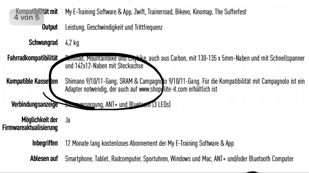

Smashing Opublikowano 12 Września 2020 Opublikowano 12 Września 2020 Witam, Znalazł ktoś odpowiedź czy NX 12 rzędowy będzie pracował z elite ? mam direto x i się zastawiam czy to będzie działać. znalazłem opis na jednej stronie.. Kompatybilny z napędami 9/10/11/12 rzędowymi Shimano oraz Sram, za pomocą adaptera do kaset kompatybilny również z Campagnolo ale co trzeba dokupić do już nie wiadomo Pozdrawiam
pecio Opublikowano 12 Września 2020 Opublikowano 12 Września 2020 NX bez problemów założysz na ten bębenek co jest fabrycznie na Eliciaku. 1
