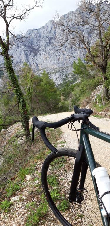

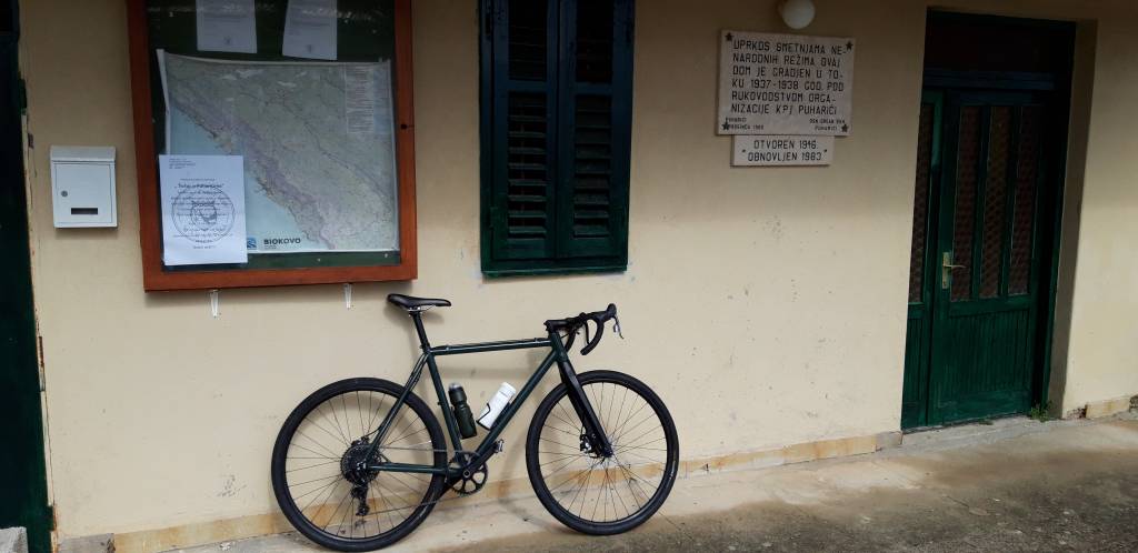

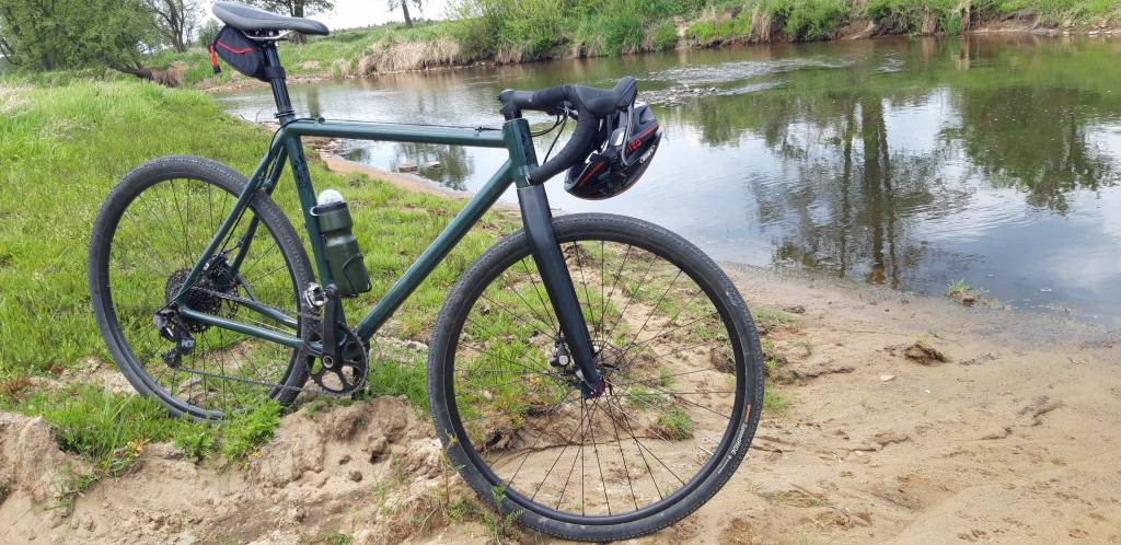

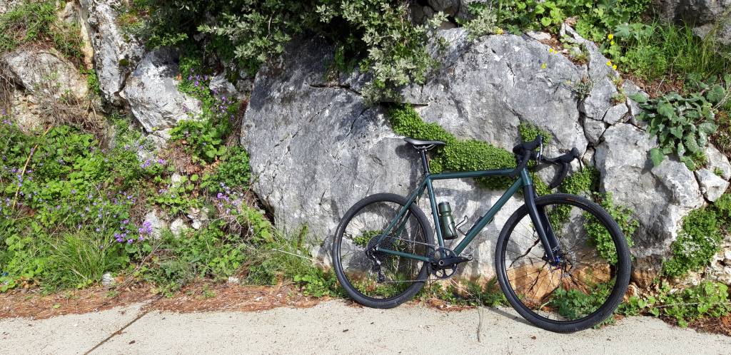

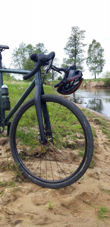

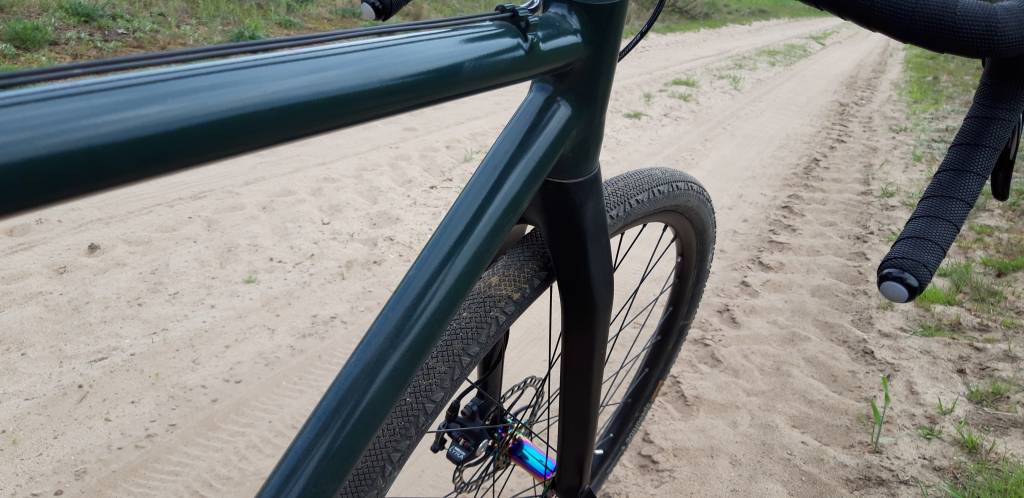

Roman Wawa Opublikowano 26 Maja 2020 Opublikowano 26 Maja 2020 Cześć. Zupełnie zapomniałem o tym wątku. Ależ ten czas leci!!! Już trzy lata! Rower cały czas w "użyciu" i raczej nie zanosi się aby kiedykolwiek zmienił właściciela. Ma u nas dożywocie. Zaraz wrzucę jakieś fotki. Na ostatnim nie koniecznie widać "rumaka" ale nie mogłem się powstrzymać. W takich okolicznościach przyrody ten sprzęt czuje się najlepiej. 1
trollu Opublikowano 26 Maja 2020 Opublikowano 26 Maja 2020 rower pierwsza klasa. A specyfikacja? Materiał, cieniowanie rur etc?
Faerloss Opublikowano 2 Sierpnia 2020 Opublikowano 2 Sierpnia 2020 @Roman Wawa jak to wyszło kosztowo? W sensie rama+wideł? Rower mega! Mam "gravela" na bazie tribana, a z racji tego że rama nie jest pod tarcze, ale osprzęt mam już konkretny to powoli rozglądam się za framesetami... Btw, lekki odkopik
