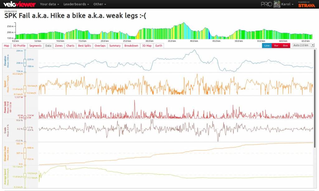

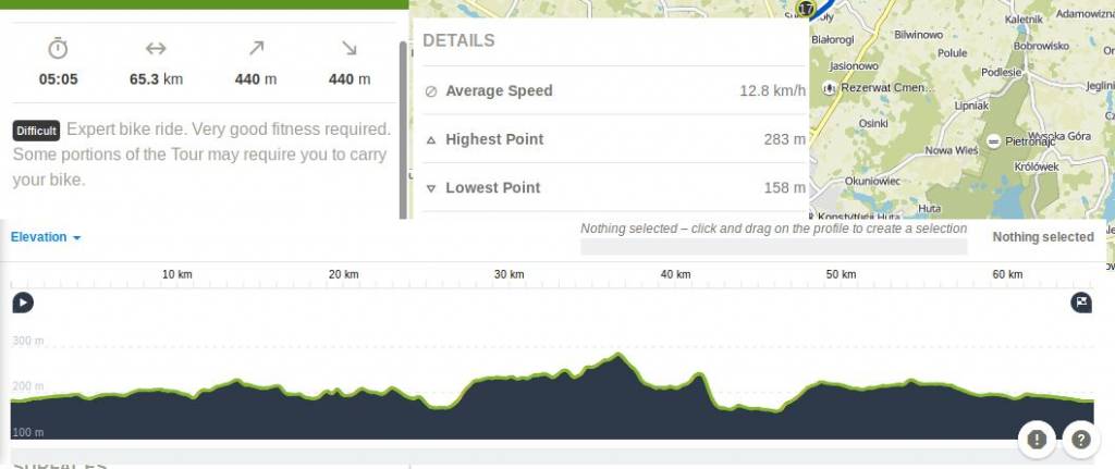

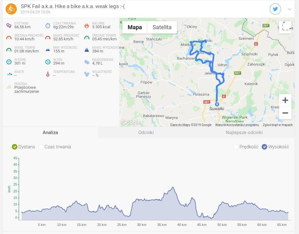

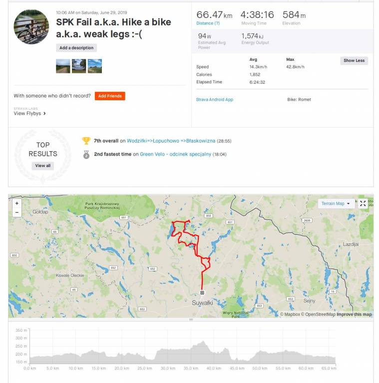

Gość Opublikowano 28 Października 2019 Opublikowano 28 Października 2019 Zrobiłem sobie taki eksperyment w czerwcu przy zupełnie innej okazji (chciałem sprawdzić, czy endomondo nadal pokazuje dziwne rzeczy dla importowanych tras) i do porównania wziąłem moją najdłuższą wtedy trasę (długość i przewyższenia). Na niskie prędkości nie zwracajcie uwagi, bo było dużo prowadzenia roweru, zbyt strome zjazdy, kilka gleb, kontuzja kolana i powrót dziadkowym tempem. Trasę zarejestrowałem telefonem w Stravie, zrobiłem import do Endomondo, Komoot'a i Veloviewer'a. Profil wysokości (wykres) wszędzie ten sam, wysokość minimalna (~155) i maksymalna (~284) też prawie identyczne - widać to w Endomondo, Komoocie i Veloviewerze. Wysokość początkową, pod domem, sprawdziłem aplikacją GPS Status i pokazuje tyle samo co na mapach topograficznych - 179 m.n.p.m. Za to suma w górę i w dół, prędkości średnie i maksymalne są zupełnie różne w Stravie i Endo. Także Endomondo sobie odpuściłem na dobre, wysokościami nie zaprzątam sobie głowy, a prędkości i odległości na Stravie są zbieżne z tym co pokazuje mi na bieżąco mój licznik, więc to mi wystarcza. A to co wkleił @nctrns, i FAQ stravy "We generally consider the data from barometric altimeters to be of higher quality than the data derived from GPS signals and prefer that when processing activities." tylko potwierdzają, że dopóki nie mam licznika z porządnym wysokościomierzem, to wysokościami nie ma co zawracać sobie głowy.
