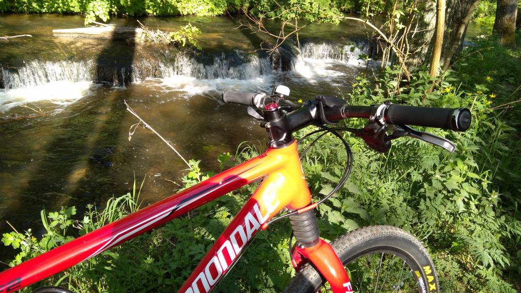

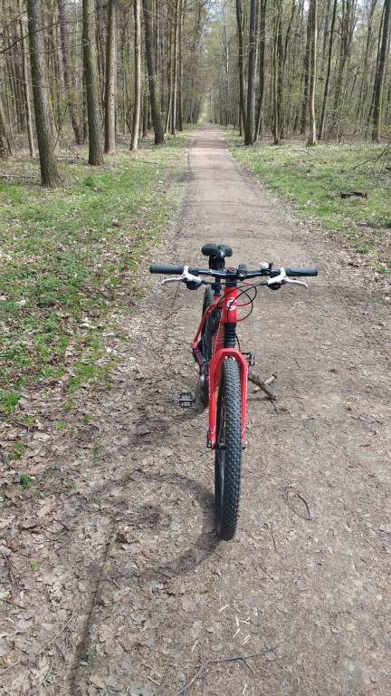

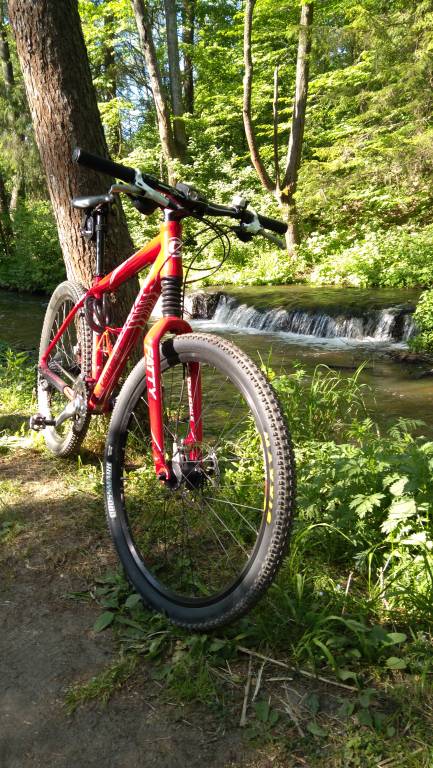

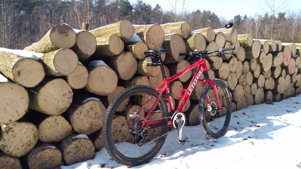

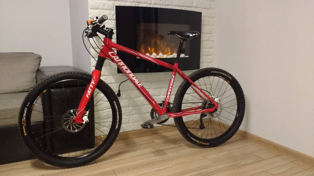

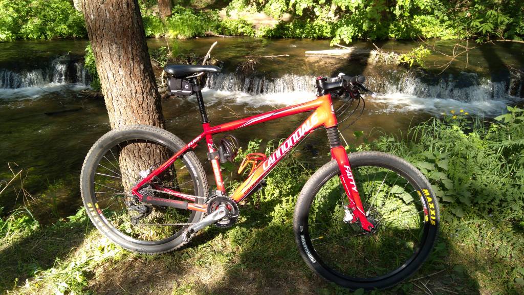

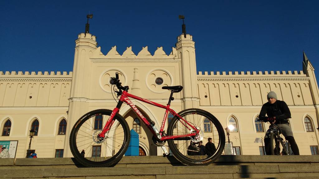

Witam chciałbym zaprezentować mojego Cannona którego nabyłem w marcu tego roku:
Jest to model Flash F2 z 2011 roku na kole 26 - tak wiem 26 cali w 2017 a na co to komu... , ale mi się na 26 calach jeździ świetnie
Przy wzroście 178 wybrałem model M
Specyfikacja:
Rama:  Flash Alloy BB30 rozmiar M, SAVE
Amortyzator: Headshok Fatty Opi DLR80
Piasty: Shimano M525
Szprychy: DT Champion
Obręcze: Mavic XM317
Opony: Continental X King 2.2
Korba: FSA Afterburner 386 BB30 42/27t
Pedały: Shimano PD M520
Przerzutka przednia : Shimano SLX
Przerzutka tylna : Shimano SLX 10s
Manetki: Shimano SLX SL-M660
Kaseta: Shimano SLX CS-HG81 10s 11-36
Hamulce: Avid Elixir 5 - komplet z tarczami
Mostek: Cannondale
Kierownica: Cannondale C2 -650mm
Sztyca: Cannondale C2 27,2
Siodełko: Selle Italia

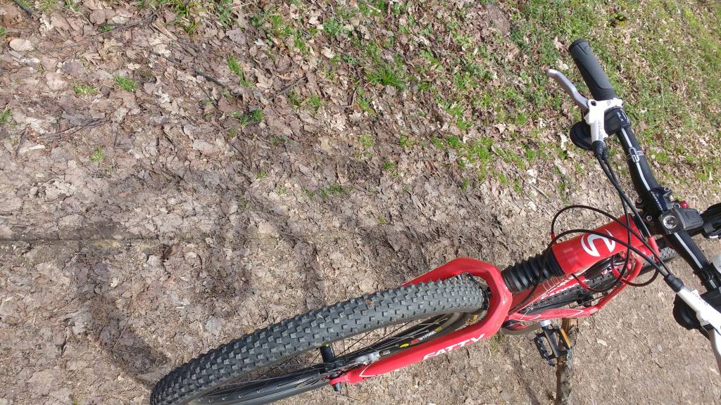

Całość sprawuje się bez większych zarzutów jak na używany sprzęt:
rama: mega sztywna
headshok: wymagał serwisu i teraz pracuje jak nowy
napęd: Piękna Korba FSA w standardzie BB30 bardzo sztywna nie ma wrażenia uginania się - jedynie łożyska już się odzywać zaczynają
            SLX działa bardzo płynnie, precyzyjna zmiana przełożeń system 2na10 daję duży zakres przełożeń i części nie są drogie
hamulce: ELIXIR 5 działają przecętnie ale wystarczająco jak na moje potrzeby
Plany na sezon 2018:
gruntowny serwis hamulców,
wymiana łożysk BB30
linki oraz pancerze
nowy łańcuch
oraz siodełka bo obecne jest już wysiedziane
oraz jeździć jak najwięcej....

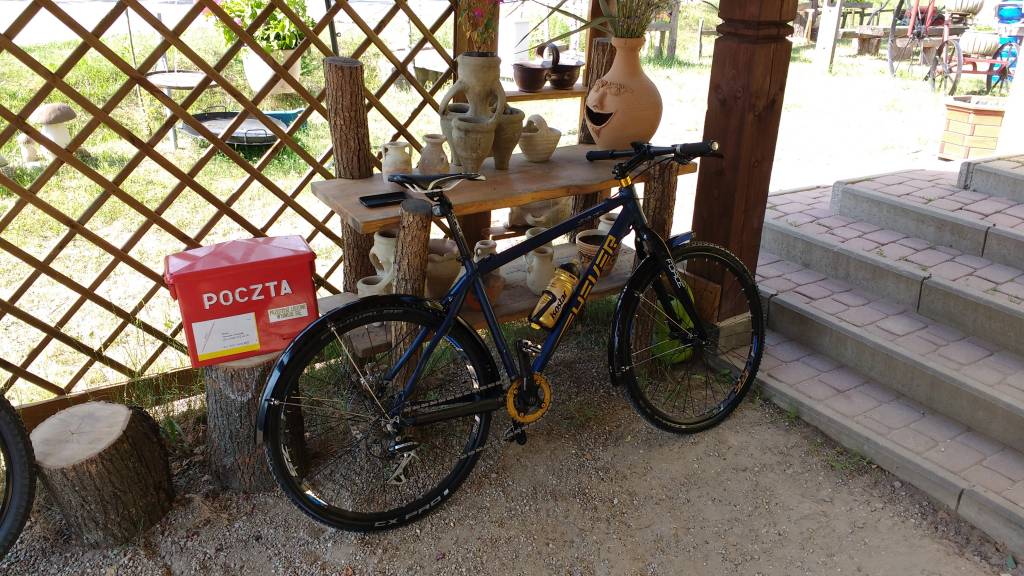

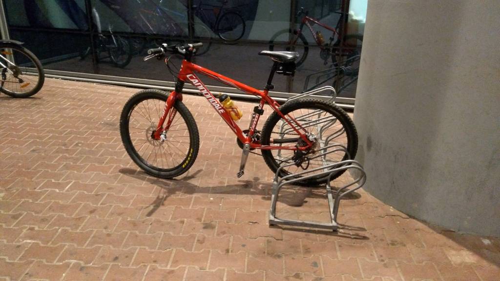

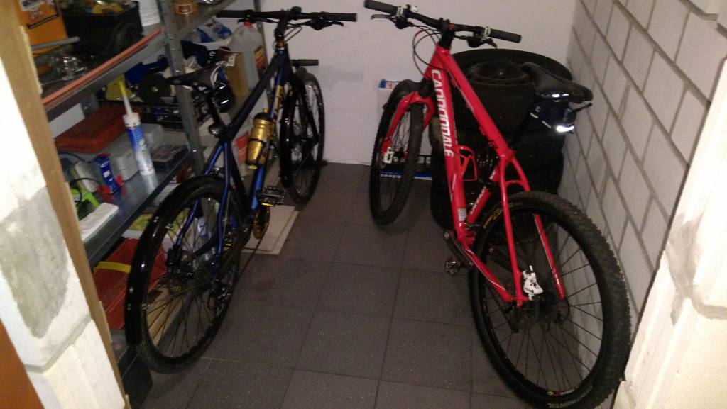

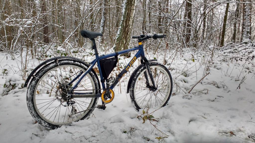

Jesień w pełni Cannon czeka na wiosnę, pora wyciągnąć moją 2 maszynkę...
Hardtail na ramie 4ever z 2008 z scandium
oryginalna specyfikacja http://kolo.cz/clanek/4ever-virus-rx-disc-2008 z roweru posiadam tylko ramę niestety....
Całość ma być lekka bezawaryjną i służyć do jesienno-zimowych dojazdów do pracy.
Stąd pomysł na sztywny widelec, pełne błotniki oraz napęd 1x....
Rower składany od zera własnoręczne w cały czas ewoluuje ale jestem już bliski finalnego efektu.
Cała zeszłoroczna zima bez awarii, bo sezon trwa cały rok.
Więcej info już wkrótce w osobnym wątku.
Odnośnik do komentarza
5 minut temu, Pedros napisał:
to nie widzę przeszkód na dłuższego lub krótszego tripa na 2 cannony
Tylko, że będzie trochę niesprawiedliwie bo jeden z tych cannonów jest elektryczny :D na zdjęciu ewidentnie widać jak się ładuje

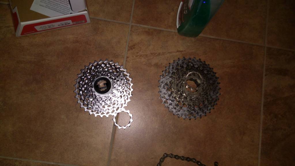

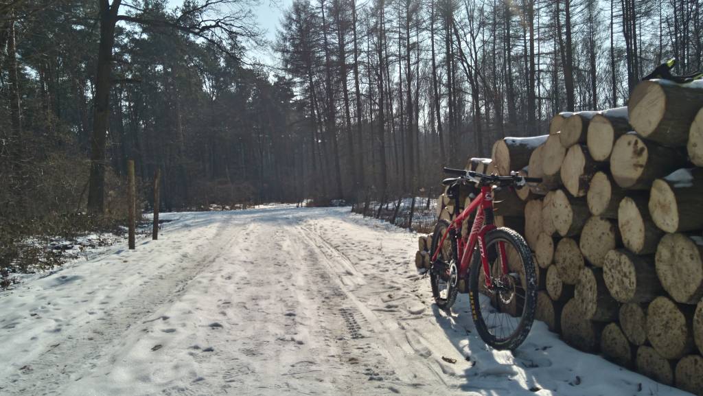

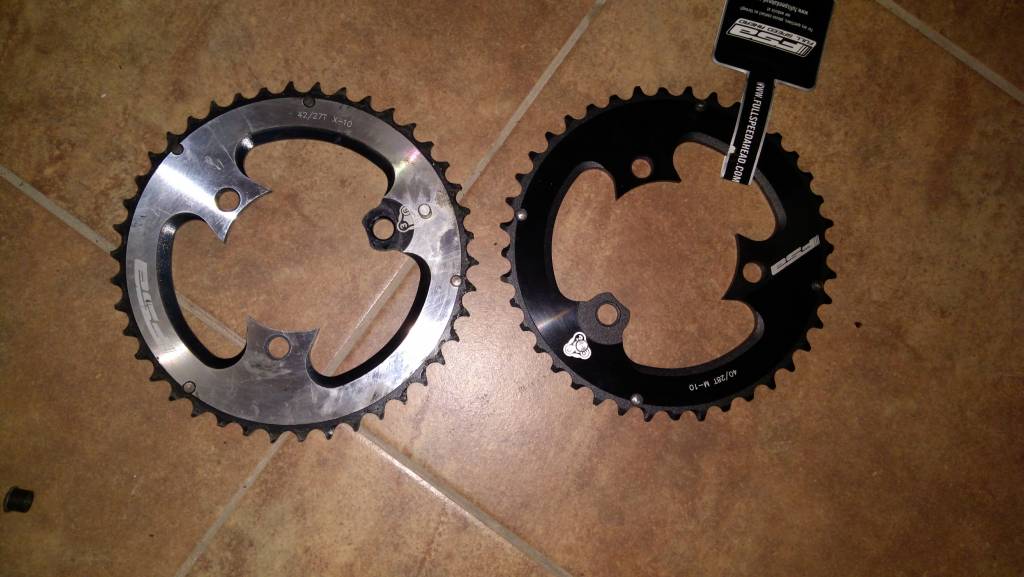

Sezon w pełni więc przyszedł czas na wymianę napędu:
-wleciały nowe łożyska BB30 ✔️
- Blat FSA 42T został zastąpiony 40T ciężko dostać zębatki u nas w kraju w standardzie 3x86 do FSA ale się udało ✔️
- nowa kaseta  SRAM PG-1030 (11-32) zastąpiła SLX (11-36) ✔️
- nowy łańcuch SRAM PC-1031 ✔️
miałem 3 powody zmiany nie licząc po prostu zużycia:
- wygląd
- w pełni rozbieralna dopiero 3 ostanie koronki są na spajderze
- 11-32 dlatego ze względu na stopniowanie 11-12-13-15-17-19-22-25-28-32 często brakowało mi biegu pomiędzy 13 a 11 a tu jest 12 ✔️
Nigdy nie mialem srama więc chciałem spróbowaćj jak to będzie z trwałością. Na razie mogę powiedzieć że płynność zmiany biegów jest na takim samym poziome jak na hancuchu Shimano kasecie Slx i że zestaw Srama dobrze dogaduje się z przerzutka i manetka Slx. Dla mnie plus dla Srama za spinkę w komplecie. Nie jestem fanem pinów od Shimano.

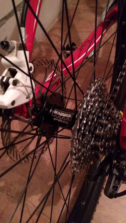

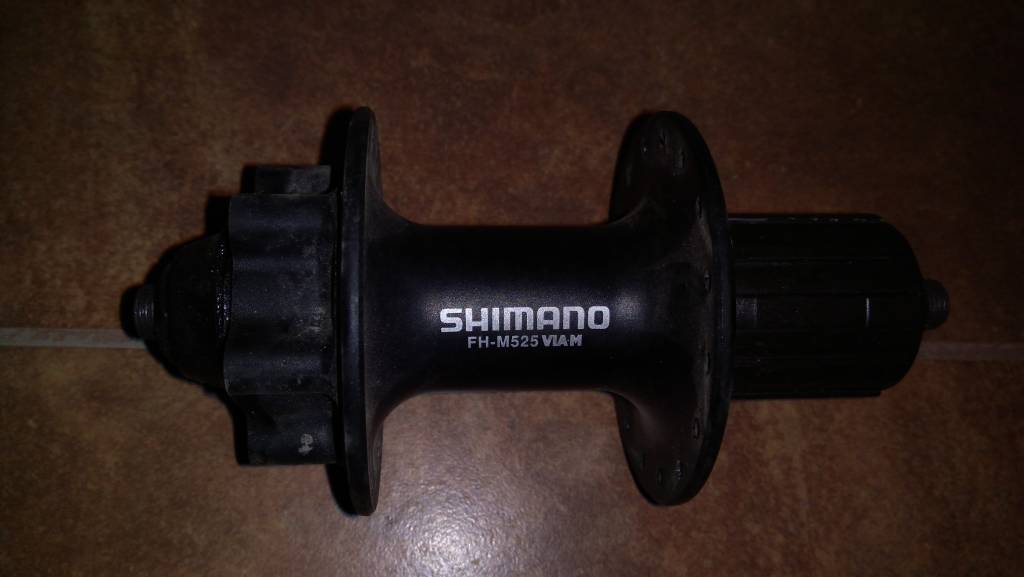

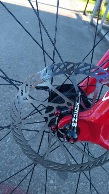

No i wpadła nowa tylna piasta bo stara wyzionela ducha. Wpadła okazyjnie kupiona nowa Magura Pro czyli Dt 240 sygnowana przez Magure. 🤗 W porównaniu do oryginalnego Shimano 525 waga spadła o prawie 200g 😁

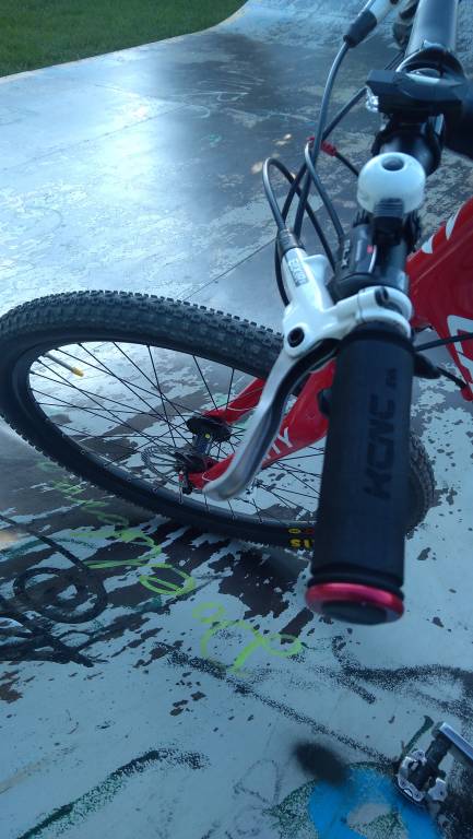

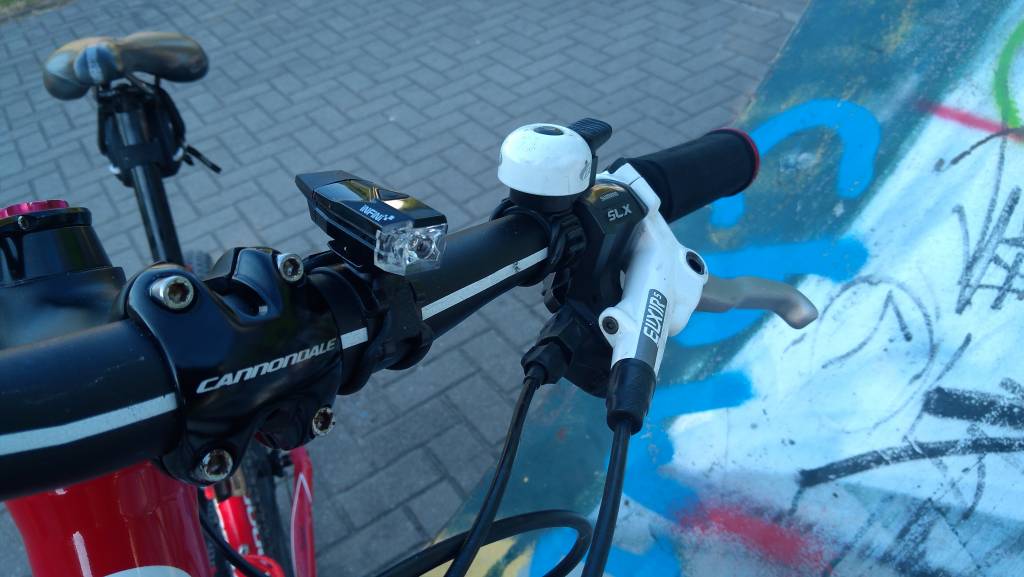

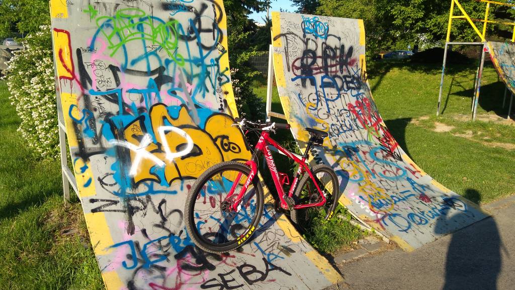

Czas na trochę biżuterii od KCNC w miejsce zajechanych chwytów wpadły nowe piankowe blokowane krwistym anodowanym lock ringiem oraz nowe lekkie szybkozamykacze. Wpadło też nowe oświetlenie infini mini lava set na miasto po zmroku wystarczajace.
IMG_20180524_062641.jpg Edytowane przez Pedros
