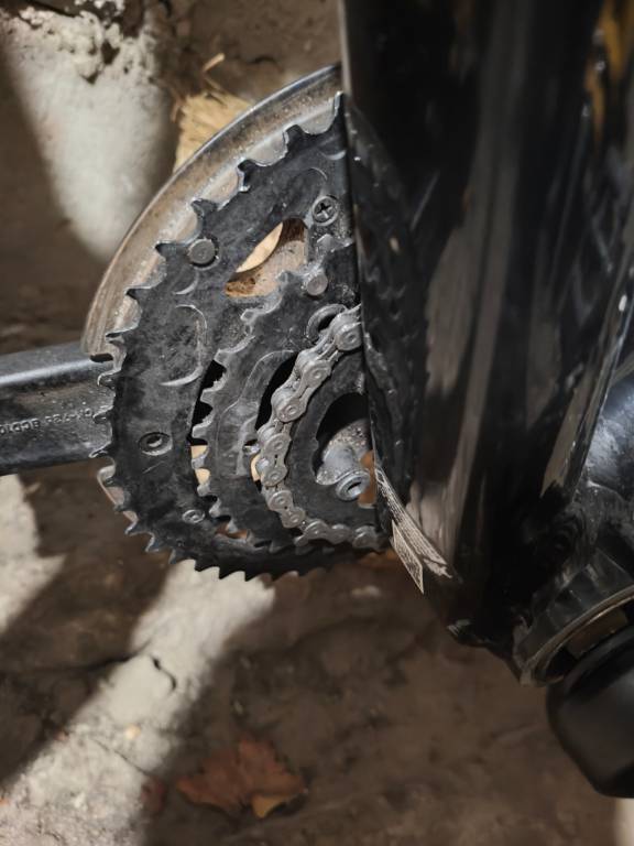

Greg29 Opublikowano 4 Kwietnia Opublikowano 4 Kwietnia 5 godzin temu, RowerowyElf napisał(a): Najczęściej jeżdżę na drugim biegu z przodu Czyli tak jak myślałem nie potrzebujesz napędu 3x10, wystarczy Ci 1x10. Nie dałeś zdjęcia korby od zewnątrz ale od wewnątrz widać, że najmniejsza zębatka jest odkręcana więc środkowa i duża pewnie też. Tu widać śrubę:

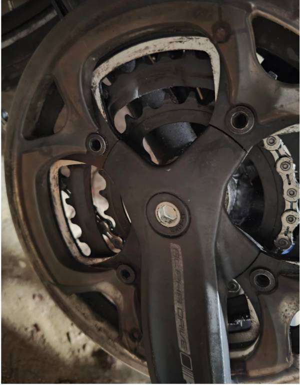

RowerowyElf Opublikowano 5 Kwietnia Autor Opublikowano 5 Kwietnia (edytowane) Po pierwsze to przepraszam. Zrobiłem złe zdjęcia i na nich niewiele jest widać. Mam nadzieję że to zdjęcie będzie lepsze. Po drugie Greg29 masz rację!!! Jest to o tyle dobra wiadomość że rzeczywiście chyba będę mógł wymienić sam blat korby a nie całą korbę. W innym przypadku nie wiem dlaczego byłyby te miejsca na śruby. Obecnie będę musiał się dowiedzieć jak odkręcić te blaty i jakich narzędzi potrzebuję. Dziękuję za pomoc. Człowiek jeździ na rowerze i nie wie na czym jeździ. Edytowane 5 Kwietnia przez RowerowyElf
