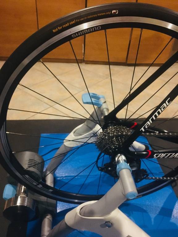

Ja uzywam kola Shimano (jakis podstawowy model RS z bebenkiem pod kasete 11rz) w zestawie z opona Continental oraz kaseta 105 / 11-28 i wszystko smiga LUX 🙂

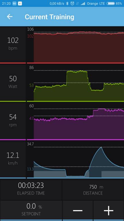

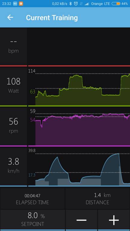

Czy u Was też tak jest że jeśli korzystacie tylko i wyłącznie ze wskazań prędkości, kadencji i mocy z Flow to czy macie tak jak na załączonym wykresie? Czyli prędkość mimo stałej kadencji zmienia się zależnie od ustawionego obciążenia? Jeśli obciążenie jest 0% to prędkość z Flow jest taka sama jak wg zewnetrznego licznika z czujnika na kole. Jeśli opór ustawimy poniżej 0% to prędkość wg Flow jest wyższa niż wg licznika. Przy oporze np rzędu 8% prędkość wg Flow jest dużo niższa jak niż wg licznika...  Oczywiście przełożenia w rowerze są bez zmian, Flow skalibrowany itd... Sprawdzone na dwóch telefonach...
Drugie pytanie jaki czujnik prędkości jest wykrywany i współpracuje z Tacx training app? Magene nie wykrywa, Sigma R2Duo wykrywa tylko jako kadencję...
Trzecie pytanie... Garmin 520 może zmieniać obciążenie we Flow? Bez udziału appki? Jakie inne liczniki możecie potwierdzić że też zmieniają obciązenie we Flow? Mój  Wahoo Elemnt nie chce zmieniac obciążenia ;(
Edytowane przez Jimmy
Ta aplikacja Tacxa zmieniała mi odczuwalnie obciążenie tylko do ok 3%, potem tak jak piszesz różnica była tylko w prędkości.

Trenażer masz interaktywny więc próbuje symulować warunki jak najbliżej zewnętrznych, czyli pod górkę przykręca obciążenie i prędkość spada, a z górki odwrotnie ;)
Wahoo steruje bez problemu trenażerem, ustaw trening indor i nawet masz tam zapisane różne treningi, do tego możesz z poziomu aplikacji wybrać sobie jakąkolwiek trasę i trenażer będzie ci na niej symulował podjazdy i zjazdy. Tylko nie rób tego równocześnie na kilku urządzeniach bo wtedy któreś głupieje. Możesz też zwiększać obciążenie manualnie z poziomu licznika ;)
Wahoo wykrywa mi trenażer jako Fitness Equipment, jak wejdę głębiej to wyświetla nr seryjny Tacx... W polu Location pojawia się KICKR oraz pojawia się dodatkowy ekran z opcjami sterowania oporem w %, w Watach lub wg poziomu 0 do 9 oraz opcje wg Workout, wg planned session i możliwośc kontroli przez inną aplikacje...
Niestety żadna opcja nie powoduje zmiany obciążenia ?!
Może coś muszę inaczej wybrać ustawić?
Kombinowałem różnie.... Telefon wyłączony ;) tylko licznik. Trenażer wykrywalem z poziomu licznika itd... bez zmian. Waty, prędkość i kadencje odczytuje prawidłowo.
