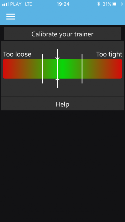

Eldo Opublikowano 16 Stycznia 2018 Opublikowano 16 Stycznia 2018 (edytowane) Ciezko to nazwac kalibracja ale niech juz bedzie 😊 Nalezy tak dobrac cisnienie w oponie i ustawic docisk rolki zeby zmiescic sie miedzy widełkami na zielonym polu (jak na foto). Najlepiej zrobic to po wczesniejszym rozgrzaniu opony. Uprzedze przed zadaniem pytania o rozgrzaniu opony... wystarczy pokrecic kilka minut zeby opona „uzyskala optymalne parametry”. Mozna to zrobic tez po treningu. Grunt zeby nie byly to pierwsze obroty kola po dluzszej przerwie. Gdy kreska znajduje sie z lewej strony nalezy zwiekszyc docisk analogicznie po prawej stronie wskazania oznaczaja zbyt duzy docisk. Edytowane 16 Stycznia 2018 przez Eldo
