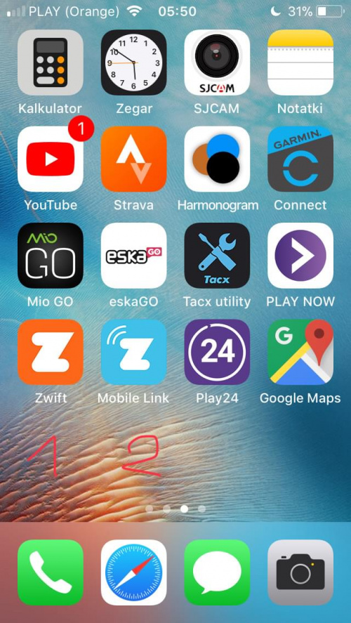

Eldo Opublikowano 15 Stycznia 2018 Opublikowano 15 Stycznia 2018 (edytowane) Pod iOS sa dwie aplikacje glowny Zwift (1) oraz Zwift Mobile Link (2) nie sadzilem ze masz na mysli ta druga Mozna sparowac Tacx-a jak kolega wyzej opisal telefonem w roli „przekaznika” lub bezposrednio z telefonem przez BT tak jak np z laptopem za pomoca ant+. Jest tez kilka innych opcji, kabel HDMI / lighting do iphone/ipad ktory stream-uje obraz na TV lub np Apple TV 3 generacji na ktory mozna klonowac obraz z urzadzenia iphone / ipad lub tez 4 generacji na ktory instalujemy bezposrednio Zwift a aplikacja Zwift Link robi za pilota (ja tak uzywam). Suma sumarum, zeby pojechac z Tacx Flow musisz sparowac Zwift z poziomu aplikacji (pomaranczowa ikona). Niebieska (zwift link) jest dodatkiem ktory mozesz miec a nie musisz Jak juz masz aktywna jazde po prawej stronie jest lista najblizej jadacych osob obok Ciebie. Oprocz nicka z flaga, dystansu i wskazania w/kg jest tez ikona telefonu ktora to pokazuje kto smiga z mobile link Edytowane 15 Stycznia 2018 przez Eldo
