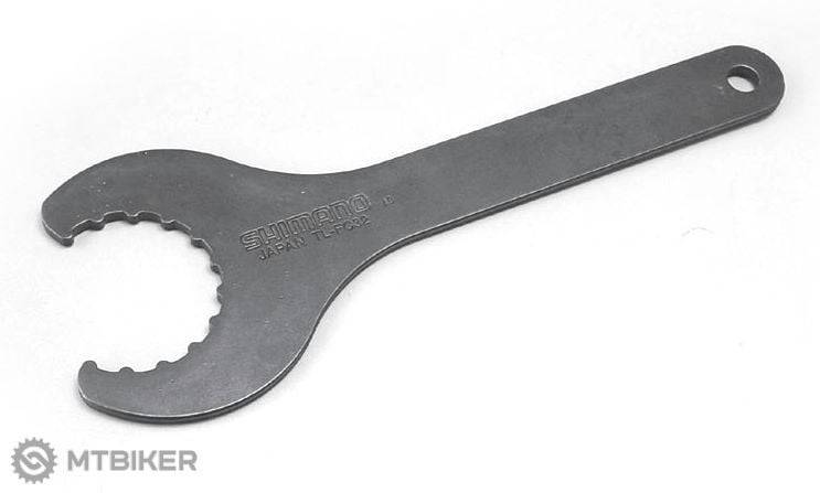

Klucz do supportu ht2 może być tego typu:

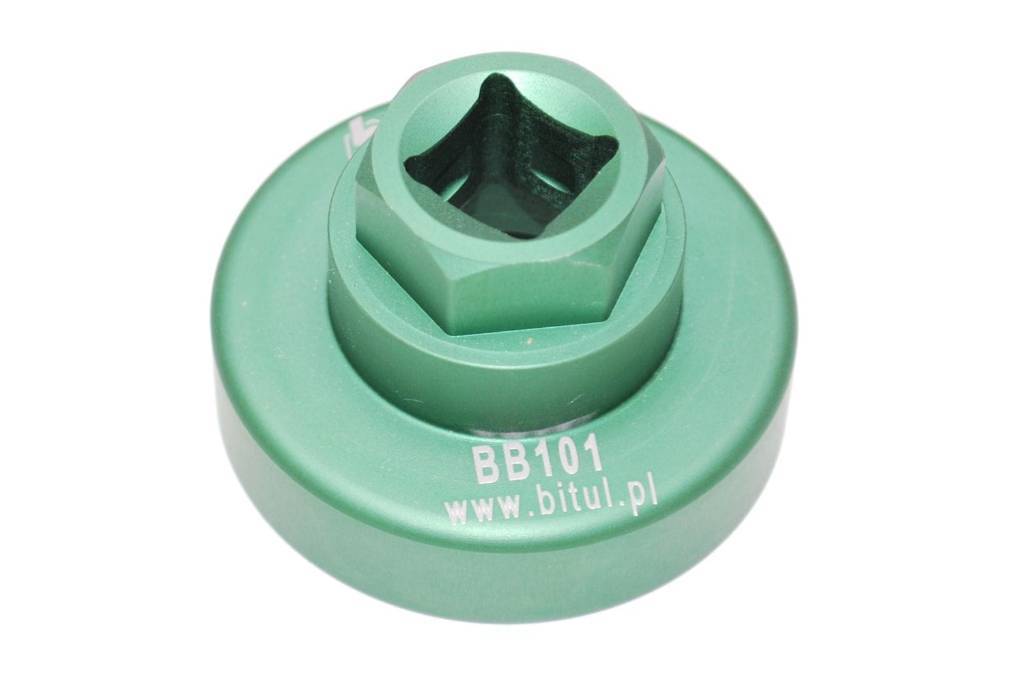

albo taki:
Niestety supporty fsa mają chyba inny standard, musiałbyś sprawdzić. Jeśli tak to lepiej podejść do serwisu i poprosić, żeby wykręcili bo bez sensu kupować.
