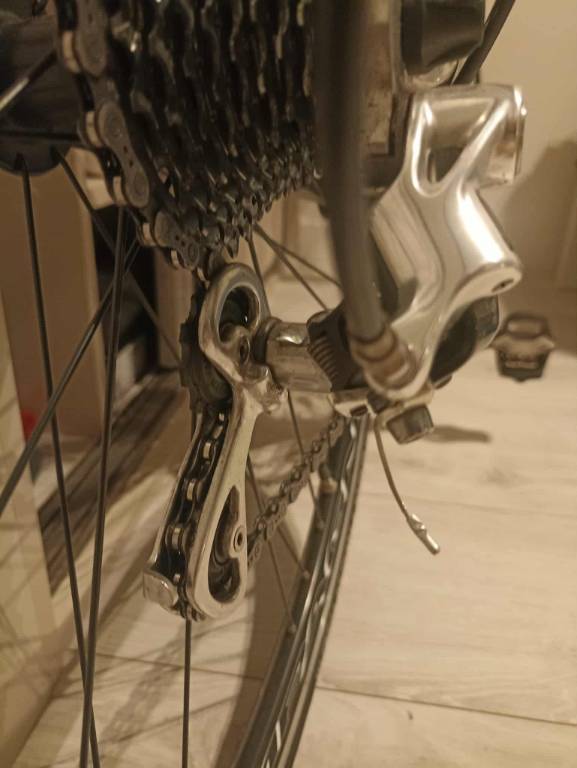

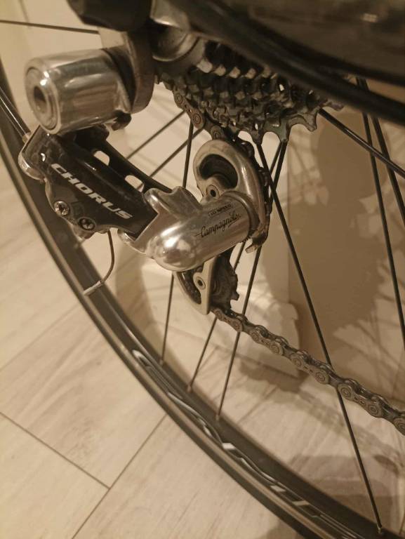

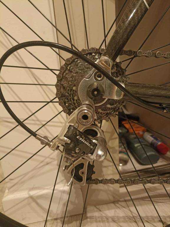

Unshaken Opublikowano 14 Września 2025 Autor Opublikowano 14 Września 2025 (edytowane) Hej, mam oryginalnego starego chorusa campagnolo 10s, jest niedostępny w sprzedaży, a ja się nie mogę dokopać do dokumentacji z opisem Według mojej wiedzy jest starszy niż 2009, ale nie dam sobie ręki uciąć. Na kółkach przerzutki znalazłem tylko oznaczenia: 2302020. Takie kółeczka są akurat dostępne w Internecie. Natomiast na wózku nie ma żadnych oznaczeń, jedynie dopisek "brev.", ale ja nie wiem co to oznacza. Obecna kaseta ma oznaczenie: 10S-13/A Jak tak się zastanawiam, to nie wiem czy mam krótki czy długi wózek. Podeślę poniżej zdjęcia jak to mniej więcej wygląda: Edytowane 14 Września 2025 przez Unshaken

liftlodz Opublikowano 15 Września 2025 Opublikowano 15 Września 2025 Mam dokładnie tego samego Chorusa, po założeniu kasety 13-29 będziesz miał problem z ocieraniem wózka przerzutki o zębatkę 29.Nie, nie będzie działać poprawnie.Możesz natomiast zmienić tarczę - będzie lżej pod górkę.Ja jeżdżę na tarczach 50/39T i kasecie od juniorskiej ultegry 14-25.
Unshaken Opublikowano 15 Września 2025 Autor Opublikowano 15 Września 2025 (edytowane) Hej znalazłem info: krótki wózek 55,4mm max 26t i "średni wozek": około 75.4 mm max 29t. (wymiary to rozstawy między środkami "kółek" wozka) mam 39/53 i BCD 135 mm. I tak szczerze to się nie da zamontować mneijsze tarczy sprzodu przez bcd (nie da się konstrukcyjne tego zaprojektować nawet) dla mnie 39/53 i 13-26 to za dużo, bo ja jeżdżę najczęściej po ściankach typu 10-20 procent, chyba po prostu trzeba przepychać i nie ma rady, chyba ze zrobię shimanolo i wrzucę wózek i kasete i bebenek shimano na tylne koło :X Edytowane 15 Września 2025 przez Unshaken
