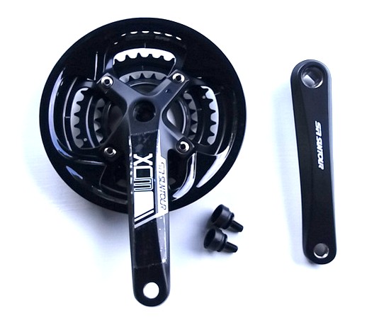

tomek21 Opublikowano 16 Czerwca 2025 Opublikowano 16 Czerwca 2025 Cześć, posiadam rower Kross Level 3.0 z 2020 z korbą Suntour XCM 48/36/26 do której poszukuję środkowej zębatki. Niestety nie udało mi się znaleźć oryginalnej. Czy może ktoś z Was wymieniał tą zębatkę w tej korbie i jest w stanie polecić mi zamiennik?
vdcmike Opublikowano 17 Czerwca 2025 Opublikowano 17 Czerwca 2025 Napisz tu: hurt.activia@gmail.com Jeśli nie mają na stanie to może sprawnie sprowadzą. 1
tomek21 Opublikowano 17 Czerwca 2025 Autor Opublikowano 17 Czerwca 2025 Dzięki vdcmike za polecenie fajnego serwisu. Niestety okazało się, że do tej korby nigdy nie było w ofercie pojedynczych zębatek. Pozostaje mi liczyć na to, że ktoś z użytkowników forum wymieniał tą zębatkę i udało mu się znaleźć jakiś pasujący odpowiednik.
Casper Opublikowano 1 Września 2025 Opublikowano 1 Września 2025 Weź suwmiarkę i zmierz w jakiej odległości są od siebie rozmieszczone otwory montażowe. Mam starą korbę Suntour PFF na kwadrat i tam też niby nie było dostępnych koronek, ale pasowały takie do Shimano z rozstawem (o ile dobrze pamiętam) 68 na 104 BCD.
