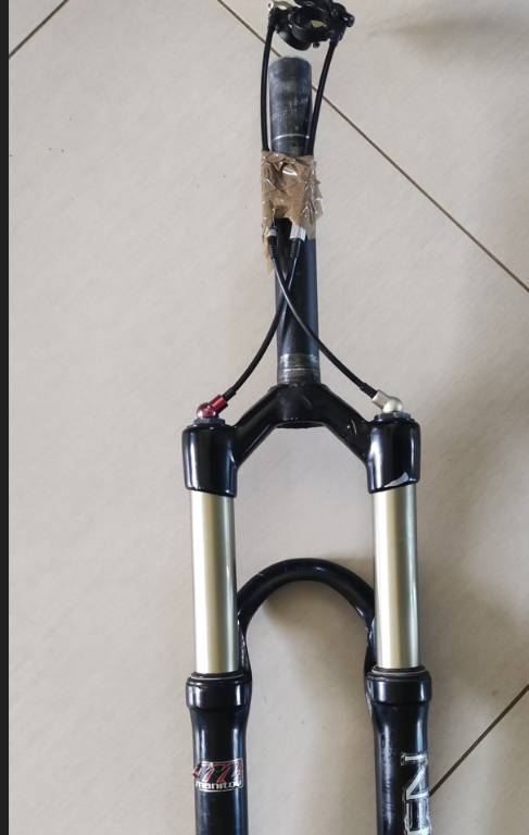

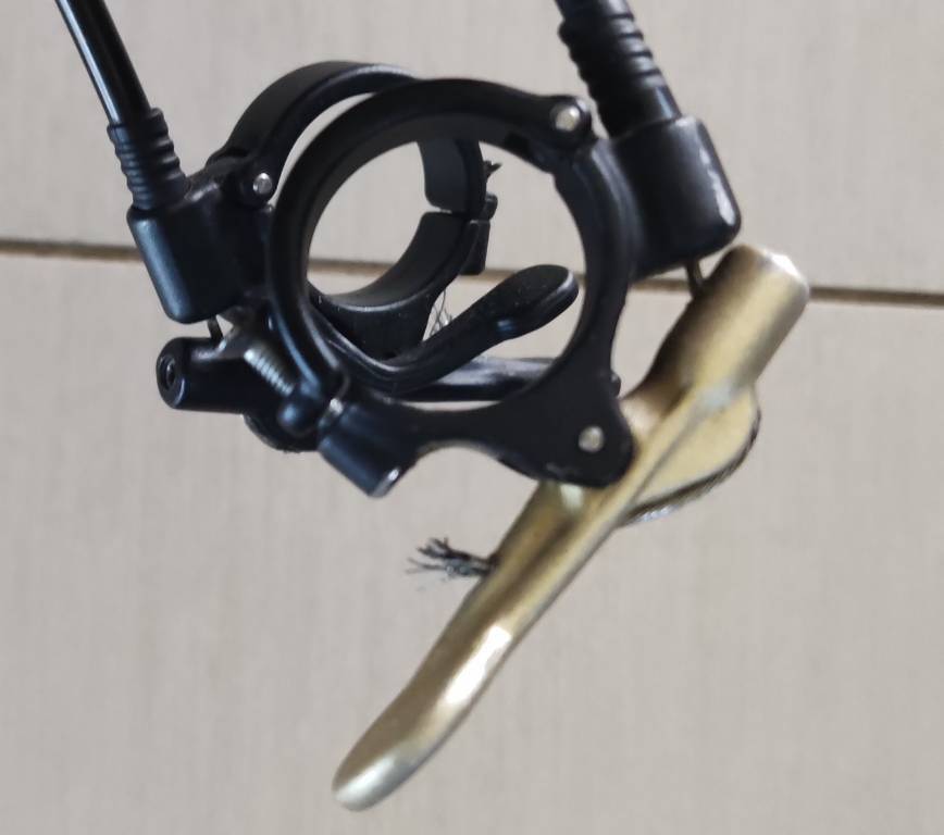

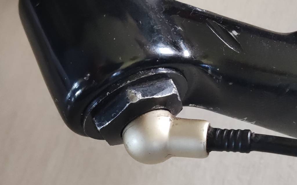

Składam małemu chłopcu rower i pomyslałem ze wykorzystam widrlec Manitou R7 100 super TPC z 2005 roku. Niestety nie moge napompowac powietrza do komory. Jadna z komór -dolna to zapewne negatywne powietrze do tłumika SVT czy jakoś tak. Ale nie wiem gdzie napompować powietrze do głownej komory. Tutaj moje zdziwienie bo amortyzator ma dwie zdalne manetki. Jedna od blokady ale druga? Pojecia nie mam do czego jest. Albo to zewnetrzna regulacja cisnienia/skoku albo jest to jakas samoróbka. Druga manetka nie ma blokady wiec nie działa zero jedynkowo jak ta od blokady skoku. Pomoże ktoś?

Temat do zamknniecia. Rozebrałem widelec. Druga manetka odpowiada za zmiane skoku widelca poprzez otworzenie zaworu ,który przekierowuje powietrze pomiedzy komorami. Aby napompowac głowna komore przy pompowaniu nalezy otworzyc manetke zmiany skoku. Pozdrawiam.
