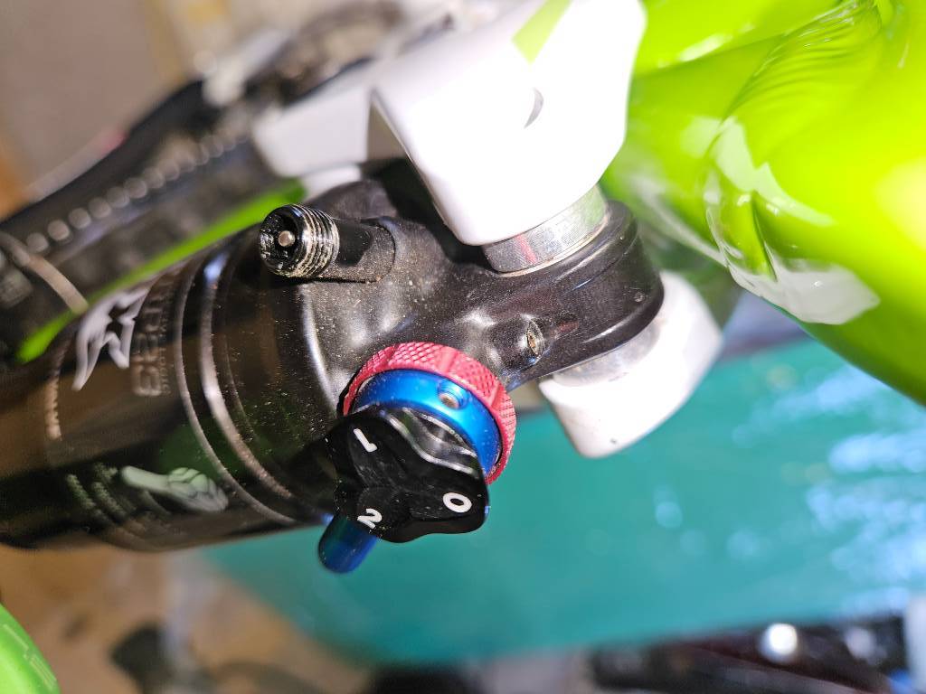

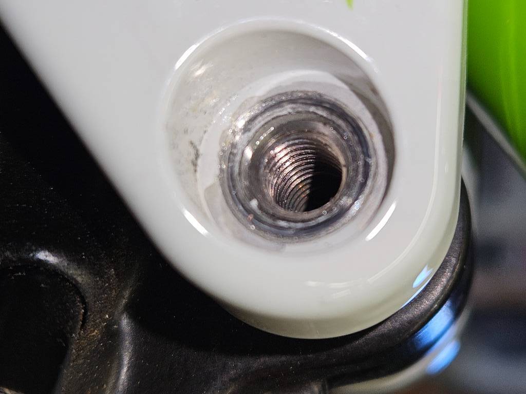

Witam, potrzebuję pomocy w ściągnięciu dampera. Po wykręceniu 2 śrub zostaje gwintowana tuleja.  Nie wiem jak ją usunąć. Potrzebny jest jakiś specjalny ściągacz?
Dzięki  za porady albo link do ściągacza20250506_110558.jpg20250506_110606.jpg
Tuleja powinna dać się wypchnąć. Wkręć trochę śrubę i spróbuj przepchnąć, może pukaj gumowym młotkiem.
