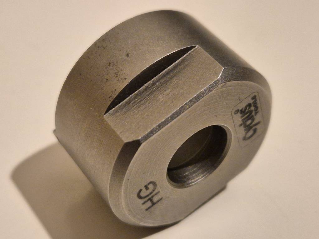

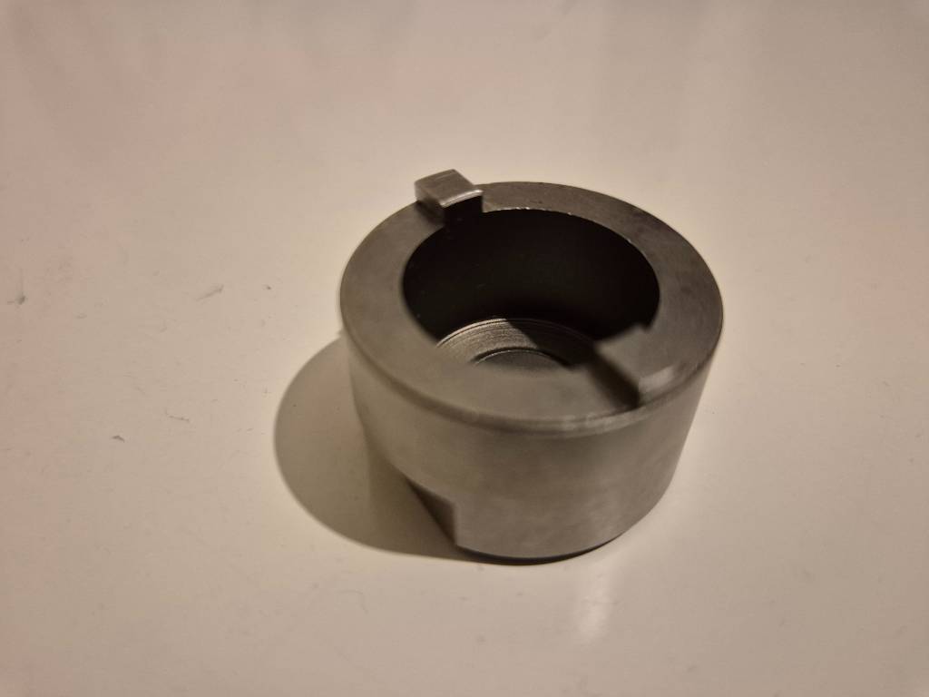

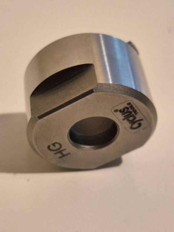

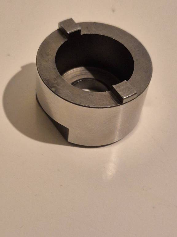

Witam ponownie.
Problem rozwiązany. Jak się okazało problemem nie były za szerokie zęby w nasadce tylko kołnierz w bębenku na którym opierało się uszczelnienie. Inaczej mówiąc kołnierz powodował, że nasadka po prostu zatrzymywała się na tym kołnierzu i nie dochodziła do wycięć w bieżni. Zmierzyłem średnicę bębenka na wysokości kołnierza i wyszło 28,90mm, następnie zmierzyłem nasadkę 29,00mm .... i wszystko wiadomo. Co ciekawe, dwa zęby na nasadce mają jeszcze mniejszą średnicę bo podczas obróbki nawet nie zostały draśnięte.
Udałem się do pobliskiej firmy zajmującej się między innymi obróbką skrawaniem i tam zleciłem pomniejszenie średnicy o 0,2mm. Po obróbce nasadka działa idealnie :-).
Poniżej zdjęcia nasadki przed i po obróbce skrawaniem (zapytałem tez z ciekawości ile czasu bym potrzebował aby te 0,2mm zdjąć papierem ściernym, Pan się uśmiał i powiedział, że pewnie z tydzień bo to jest stal utwardzona a i tak byłby kłopot z zachowaniem równomierności ścierania). Ciekaw jestem czy ktoś ma taką sama nasadkę i czy również ma ona oryginalny wymiar 29mm czy tez może mniej i pasowałaby bez problemu.
