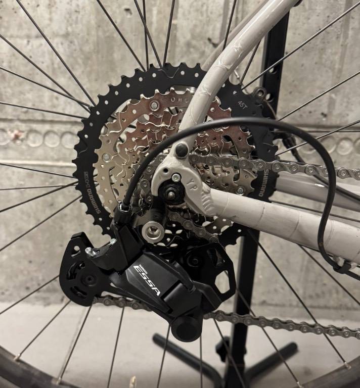

Cześć.
Planuje delikatny upgrade swojego gravela (esker 1.0 na clarisie). Czy nowa przerzutka tylna Shimano essa będzie kompatybilna z klamkomanetką clarisa? Planuje zrobić napęd 1x8. Z przodu będzie korba 40T a ta essa obsłuży fajną kasetę. Przerabiał ktoś taki temat?

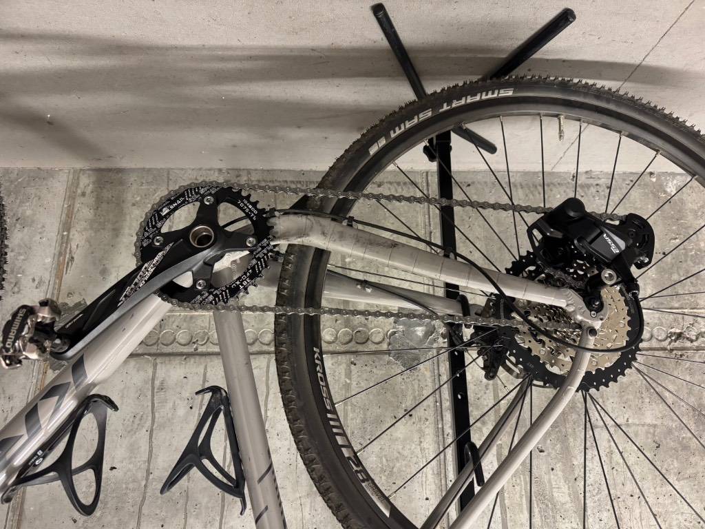

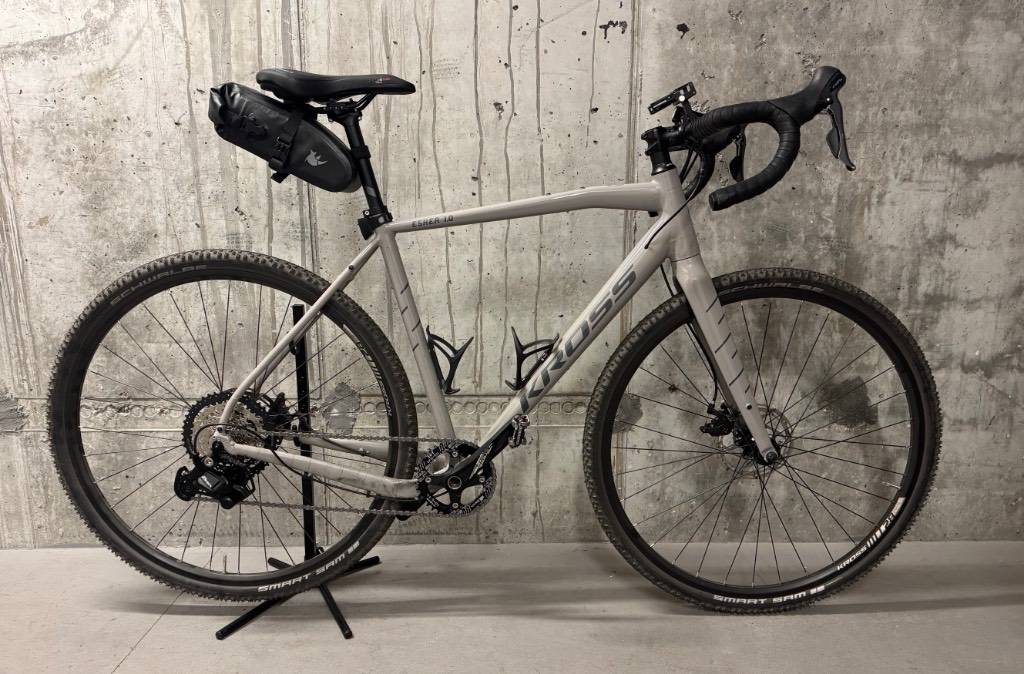

Upgrade został wykonany. Korba AliExpress na ht2 38T, przerzutka tył Shimano Essa, kaseta alivio 11-45, łańcuch kmc dla napędów 9 rzędowych. Wszystko ładnie śmiga.
