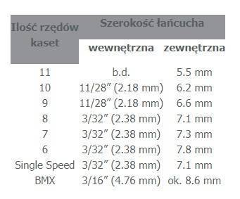

Greg29 Opublikowano 21 Marca 2025 Opublikowano 21 Marca 2025 Przepraszam, coś źle spojrzałem i myślałem, że chodzi o kasetę a nie o korby. Teoretycznie powinny pasować, tzn. z tego co pamiętam to BCD, PCD czy jak tam się określa rozstaw śrub są chyba takie same, chyba 110, ale szerokość wewnętrzna łańcuchów 8-rzędowych jest minimalnie większa niż 9-rzędowych a co za tym idzie zębatka do Clarisa będzie minimalnie grubsza niż do Sory i teoretycznie łańcuch do Sory może się delikatnie blokować, może nie tyle blokować ale może nie mieć wystarczającego luzu. Jednak już niejednokrotnie czytałem, że ludzie mieszają komponentami w tych niższych grupach i wszystko działa
