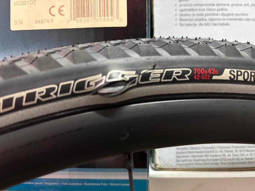

krajewskise Opublikowano 14 Marca 2025 Opublikowano 14 Marca 2025 Cześć SzajBajki! Dostałem nową oponę trekingową za darmo od kolegi ale jest rozcięta, szkoda wyrzucać, napewno powiecie mi jak uratować sytuację. Proszę o instrukcje jak się za to zabrać. Być może są jakieś zestawy do naprawy opon które znacie. Dzięki!
vdcmike Opublikowano 14 Marca 2025 Opublikowano 14 Marca 2025 Zszyć dratwą szewską i ew. podkleić od spodu kawałkiem ze starej dętki żeby nie właził syf do wnętrza. https://youtube.com/shorts/QN_n88rJJWk?feature=shared 1
