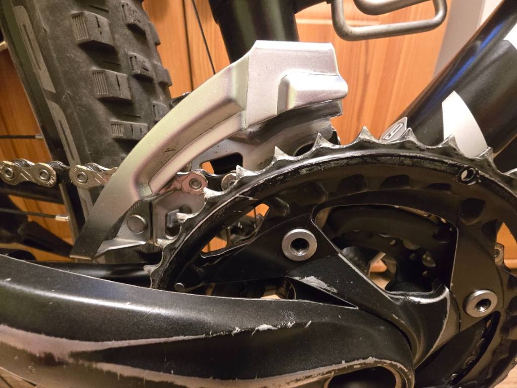

gawel76 Opublikowano 8 Marca 2025 Opublikowano 8 Marca 2025 Dobry wieczór. Dzisiaj robiłem pełny serwis napędu, nowa kaseta, kółka, łańcuch i środkowy blat korby ( na nim najwięcej jeżdżę ) . Problem jest na największym blacie korby 42, łańcuch skacze ( mało go używam ale jednak ) . Rower jest z 2017r. Być może blat jest wymiany ?. Problem jest taki że nigdzie nie można go kupić, według shimano to Y10098020. Czy może to być coś innego ? Wrzucam zdjęcie największego blatu, czy faktycznie jest tak zużyty
raven Opublikowano 9 Marca 2025 Opublikowano 9 Marca 2025 (edytowane) no pewnie że do wymiany, masakra. Ruszałeś przednią przerzutkę? odległość do zębatki powinna być koło 1mm, a u Ciebie jest koło 1cm lol. teoretycznie może być byle jaka zębatka, o ile rozstaw śrub się zgadza, ale tu masz jakieś skosy na końcach (pewnie właśnie po to, żeby była dedykowana) Edytowane 9 Marca 2025 przez raven
gawel76 Opublikowano 9 Marca 2025 Autor Opublikowano 9 Marca 2025 Przerzutkę demontowałem żeby ją wyczyścić dokładnie. Ustawiłem ją tak jak była, został ślad na lakierze ( jest ok 6 mm) to się poprawi bez problemu. Środkowe blaty są dostępne ale największy " brak w magazynie " Szukam dalej może coś się trafi 😒
raven Opublikowano 9 Marca 2025 Opublikowano 9 Marca 2025 z pytaniem o przerzutkę, to chodziło mi o to żeby ukazać skalę zużycia 1
Rozwiązanie gawel76 Opublikowano 29 Marca 2025 Autor Rozwiązanie Opublikowano 29 Marca 2025 Problem na razie rozwiązany. Udało mi się kupić oryginał Shimano. Kupiłem w firmowym sklepie tam gdzie rower.
