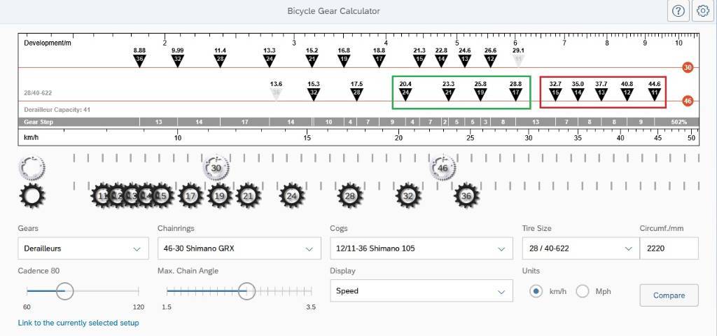

Chrismel Opublikowano 23 Lutego 2025 Opublikowano 23 Lutego 2025 Jak kupujesz nowy rower to raczej szedłbym w napęd 12s w przypadku Shimano. Głównie dlatego że klamkomanetki są dostosowane do kierownic z flarą. Jeździłem na wcześniejszych wersjach 10s i 11s i jest różnica na plus w przypadku 12s. Co do ciaśniejszego stopniowania napędów 2x to mam taką uwagę. Jeżeli jeździłbyś naprawdę szybko to faktycznie tak jest. Ale w przypadku jazdy turystycznej z prędkościami w zakresie 20-30 km/h ciasne stopniowanie, co 1 ząbek, wypada już poza najczęściej używanym zakresem. Niestety nie ma opcji zmiękczenia korby i przesunięcia go w bardziej endurancowy zakres. Poniżej obrazek na którym zaznaczyłem najczęściej używany obszar na zielono a strefę której będziesz używać praktycznie tylko na zjazdach na czerwono. Jak widać spora część kasety praktycznie się marnuje. 1
