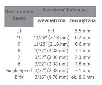

Greg29 Opublikowano 25 Stycznia 2025 Opublikowano 25 Stycznia 2025 A co Ci nie pasuje w obecnej korbie na kwadrat? Nie ma problemu z korbą 10-rzędową do napędu i łańcucha 9-rzędowego, szerokość wewnętrzna łańcuchów jest taka sama, tylko szerokość zewnętrzna trochę inna - łańcuchy 10-rzędowe są trochę węższe zewnętrznie, żeby nie obcierały o sąsiednie zębatki w gęściejszej kasecie 10-rzędowej. Jest jeszcze opcja trzecia i czwarta: 3. Korba ht2 FSA 48/32T albo 46/30T jak się uda znaleźć (Omega albo Gossamer, nie wiem czy są inne, nie znam oferty korb FSA) - linia łańcucha zostanie ta sama, nie trzeba będzie zmieniać przedniej przerzutki. 4. Kupić korbę na AliExpress z linią łańcucha jak obecnie i tarczami np. 46-30T.
