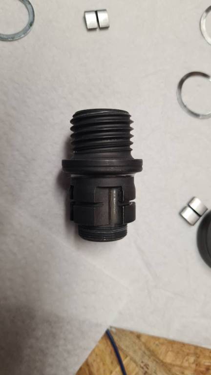

Uszkodzony będenek piasty, na jaki wymienić?
W rowerze mam uszkodzony bębenek piasty jak na zdjęciu, nie bardzo mogę coś dopasować w zamian.
Znalazłem takie po 50 zł ale boję się ich jakości.

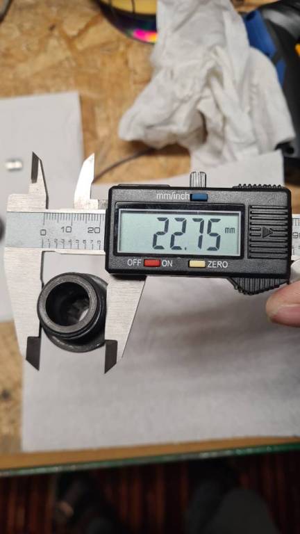

Gwint wkręcany do piasty średnicy 22.75mm
Na bębenku była założona kaseta CSM8000 11-40 kaseta XT 11rz.
Możecie coś sensownego polecić?
