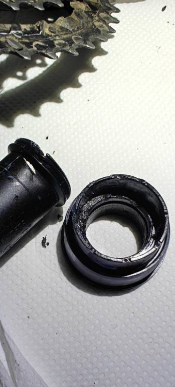

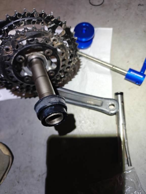

asmaxx Opublikowano 3 Grudnia 2024 Opublikowano 3 Grudnia 2024 (edytowane) Cześć, Ostatnio pytałem jaki mam suport i jak go wymienić. Udało się zdemontować, narzędzia z ali do pressfitu okazały się ok ( wyszły za ok 11$). Niestety podczas montażu środkowa tulejka nie weszła prawidłowo w łożyska, wygięła się i nie szło włożyć korby. Wybiłem wszystko, zeszlifowałem ostre krawędzie, tulejkę wyprostowałem. Sprawdziłem przed ponownym montażem czy da się włożyć w łożyska rurę od korby. Nie da się ani z jednej ani z drugiej strony. Zmierzyłem suwmiarką z obu stron suport i jest prawie co do 0.5 mm taki sam jak stary, ale za nic nie mogę wcisnąć dalej rury. Na zdjęciu widać max jaki mogę wsunąć.....hmmmm? Było posłuchać kolegi @Trotyll i oddać to na serwis, ale staram się sam w miarę możliwości i chęci działać. Pierwsza taka wpadka w sumie, 70 dyszek w błoto. Jakieś Wasze sugestie co poszło nie tak? Możliwe, że nie chce korba wejść dalej bo nieposmarowane smarem? Powiem tak, nigdy więcej pressfitka. Teraz wiem dlaczego tak wielu użytkowników jest uczulonych na to. Kusi mnie kupić drugi i spróbować znowu, ale obawiam się że wynik końcowy będzie taki sam. Pozdro Edytowane 4 Grudnia 2024 przez asmaxx Nowe dane

Rozwiązanie DEFTONES Opublikowano 5 Grudnia 2024 Rozwiązanie Opublikowano 5 Grudnia 2024 Tuleję można zepsuć w każdym systemie, pressfit czy bsa. Raz mi pękła, więc wprasowałem same miski i tak jeździłem. W suporcie nie zbierał się syf, więc nic się nie działo. Po tym już nigdy nie wprasowuję jednocześnie obu stron. Dzięki temu prasa jest lepiej oparta o gniazdo suportu i trzyma oś, podczas wprasowywaniu. Przy wprasowywaniu obu misek jednocześnie potrafiło się delikatnie skrzywić i szlag trafiał tulejkę. Innym, lepszym rozwiązaniem, jest przejście na system skręcanych misek. Droższy wkład suportu, ale bezpieczniejszy montaż. No i przy montażu nie żałujemy smaru, zwłaszcza na korbie. 1

asmaxx Opublikowano 14 Grudnia 2024 Autor Opublikowano 14 Grudnia 2024 W dniu 5.12.2024 o 14:32, DEFTONES napisał(a): Tuleję można zepsuć w każdym systemie, pressfit czy bsa. Raz mi pękła, więc wprasowałem same miski i tak jeździłem. W suporcie nie zbierał się syf, więc nic się nie działo. Po tym już nigdy nie wprasowuję jednocześnie obu stron. Dzięki temu prasa jest lepiej oparta o gniazdo suportu i trzyma oś, podczas wprasowywaniu. Przy wprasowywaniu obu misek jednocześnie potrafiło się delikatnie skrzywić i szlag trafiał tulejkę. Innym, lepszym rozwiązaniem, jest przejście na system skręcanych misek. Droższy wkład suportu, ale bezpieczniejszy montaż. No i przy montażu nie żałujemy smaru, zwłaszcza na korbie. Dziękuje wszystkim za rady i pomoc, zamówiłem drugi raz i z cennymi uwagami przystąpiłem do montażu. Przede wszystkim powoli, nie pożałowałem zielonego smaru, wprasowałem najpierw jedną stronę, potem drugą, powoli patrząc czy równo idzie. Działa.
