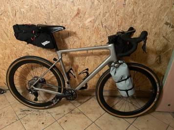

adimg19 Opublikowano 29 Września 2024 Opublikowano 29 Września 2024 (edytowane) Postanowiłem zbudować dla siebie gravela i wybór padł na sprawdzoną ramę, wykorzystywaną przez Locę i Antymaterię czyli chińską Carbondę CFR707. Po kontakcie przez stronę Carbondy, potem wymianie kilku maili, pozostało mi czekanie - najpierw 3 tygodnie na lakierowanie, a potem 2 tygodnie na dostarczenie. W tym czasie zamówiłem osprzęt i wszystko co niezbędne do montażu. Ostateczna waga zamknęła się w 9,3kg już z pedałami Shimano SPD M520 i koszykami na bidon, a lista podzespołów i kosztów prezentuje się tak: Rama wykończona jest bardzo dobrze, nie było żadnych problemów z montażem, łożyska sterów weszły bardzo ładnie, bez luzów, sztyca podsiodłowa nie zjeżdża. Lakier jest bardzo porządny, parę razy przy montażu puknąłem czymś metalowym i żadnych rys czy odprysków. Trochę zabawy było z przeciąganiem pancerzy przez kierownicę, ale bez dramatu. Za to przez ramę poszło bardzo gładko. Dziś była pierwsza jazda i jestem bardzo zadowolony. Jest to najbardziej płynnie jadący rower jaki posiadam. To mój pierwszy rower na karbonie i byłem w szoku jak dobrze wybiera mikronierówności na ścieżce z fazowanej kostki. Jest to też pierwszy rower, na którym naturalnie układam się z rękami zgiętymi w łokciach i nie mam po raz pierwszy, od kiedy tylko pamiętam, problemów z drętwiejącymi palcami. Wygląda na to, że idealnie trafiłem z rozmiarem - mam 190 cm i wybrałem XL. Kilka zdjęć z budowy: Edytowane 29 Września 2024 przez adimg19 3
liftlodz Opublikowano 30 Września 2024 Opublikowano 30 Września 2024 Po za dziwnie wyglądającym mocowaniem tarczy i kolorem to ładny rower wyszedł.
adimg19 Opublikowano 30 Września 2024 Autor Opublikowano 30 Września 2024 2 godziny temu, liftlodz napisał(a): Po za dziwnie wyglądającym mocowaniem tarczy i kolorem to ładny rower wyszedł. Dziwnym mocowaniem tarczy? Chodzi Ci o zębatkę korby? Została mi z szosy Ultegra R8000 z tarczami 50/34 Z racji tego, że jest lekka wstawiłem tam zębatkę narrow wide 40T, co dało mi wagę niższą niż korba GRX810. Może w przyszłości wrzucę tam zębatkę od Garbaruka, bo chyba mają w ofercie dedykowaną pod tą korbę.

adimg19 Opublikowano 21 Czerwca 2025 Autor Opublikowano 21 Czerwca 2025 (edytowane) Po 2500 km z roweru jestem bardzo zadowolony. Kilka dni temu zrobiłem nim 200km trasę. Od zakupu, w miejsce korby Ultegra 175mm, wpadła korba z Aliexpress SenicX PR3 165mm, a siodełko zmieniłem na Brooksa B17, co okazało się prawdziwym gamechangerem, bo przez lata szukałem siodełka idealnego i w końcu trafiłem. Może i nie najpiękniejsze i ciężkie, ale wygoda rekompensuje mi to z nawiązką. 9 godzin w siodle i żadnych problemów. W przyszłości chciałbym wstawić koła Zipp 303 XPLR, bo mi się cholernie podobają Edytowane 21 Czerwca 2025 przez adimg19
