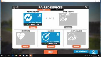

PiotrRockrider Opublikowano 22 Września 2019 Opublikowano 22 Września 2019 (edytowane) Hej, Probuje polaczyc tack vortex z kompem i telefonem. Telefon widzi przez BT trenazer. I co dalej zrobic w aplikacji w telefonie ? Jak wchodze w "game" juz cos powinno pokazywac? W "game" mam w prawy gornym rogu ikonke bluetooth i swieci sie na pomaranczowo. Jak na nia klikne wyskakuje komunikat There are no connections.... itd. A telefon widzi trenazer z przez bluetooth i sa polaczeni. Dziala, wywalilem z menu bluetooth trenazer i dodalem ponownie. Ale ogolnie obraz podczas jazdy na zwift nie idzie plynnie. Czy zwift tak juz ma, czy to wina jakichs kodekow? Lekko tnie. Widzialem takie cos na polskich filmach z netu ale myslalem, ze przy nagrywaniu taki efekt powstal. Edit, jak podłacze trenazer przez bluetooth to tak tnie. Jak ogladam innych urzytkownikow bez podlaczonego trenazera to nie tnie. Mozliwe, ze bluetooth zamula. Ktoś się orientuje, dlaczego CONTROLLABLE nie znajduje? Edytowane 22 Września 2019 przez PiotrRockrider
Gość Opublikowano 22 Września 2019 Opublikowano 22 Września 2019 2 godziny temu, PiotrRockrider napisał: Hej, Probuje polaczyc tack vortex z kompem i telefonem. Telefon widzi przez BT trenazer. I co dalej zrobic w aplikacji w telefonie ? Jak wchodze w "game" juz cos powinno pokazywac? W "game" mam w prawy gornym rogu ikonke bluetooth i swieci sie na pomaranczowo. Jak na nia klikne wyskakuje komunikat There are no connections.... itd. A telefon widzi trenazer z przez bluetooth i sa polaczeni. Dziala, wywalilem z menu bluetooth trenazer i dodalem ponownie. Ale ogolnie obraz podczas jazdy na zwift nie idzie plynnie. Czy zwift tak juz ma, czy to wina jakichs kodekow? Lekko tnie. Widzialem takie cos na polskich filmach z netu ale myslalem, ze przy nagrywaniu taki efekt powstal. Edit, jak podłacze trenazer przez bluetooth to tak tnie. Jak ogladam innych urzytkownikow bez podlaczonego trenazera to nie tnie. Mozliwe, ze bluetooth zamula. Ktoś się orientuje, dlaczego CONTROLLABLE nie znajduje? U mnie telefon musi mieć włączone to samo wifi co komputer i wtedy to działa.
PiotrRockrider Opublikowano 23 Września 2019 Opublikowano 23 Września 2019 (edytowane) 11 godzin temu, Sziva napisał: U mnie telefon musi mieć włączone to samo wifi co komputer i wtedy to działa. Jest to samo Wi-Fi, inaczej by power source nie bylo podswietlone ani kadencja. Nie wiem dlaczego nie dziala kontrola trenazera. Ogólnie ciezko mocno przekroczyc 30km/h na ostatnim biegu, a mam w mtb blat 36 zebow. Czy to przez to, ze ten opor nie dziala i malo watow generuje przy pedalowaniu ze slabym oporem ? Edytowane 23 Września 2019 przez PiotrRockrider
