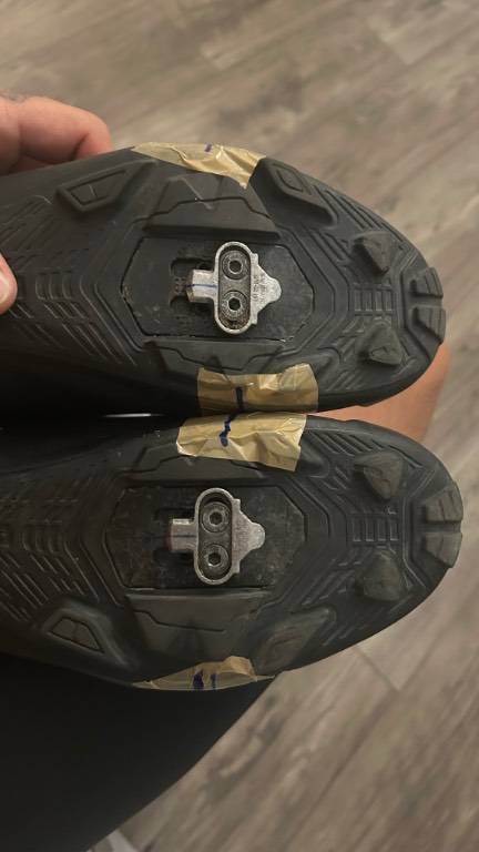

patrykpátryk Opublikowano 12 Września 2024 Opublikowano 12 Września 2024 Cześć, ostatnio przestawiłem bloki o 2 kreski wyżej, co prawda lepiej czuję pedały i wydaje się taki zintegrowany z rowerem, lepiej mi się jeździ, natomiast zacząłem czuć mrowienie w palach. przestawienie było spowodowane tym, że miałem wrażenie, że za bardzo stopa leci mi do przodu i momentami bolały mnie końce palców. czy stopa musi się przyzwyczaić czy muszę wrócić do poprzedniego ustawienia. W załączniku zdjęcie z blokami podczas mierzenia
TwardyBlaszak Opublikowano 14 Września 2024 Opublikowano 14 Września 2024 Jeżeli stopa ruszała ci się przód/tył w bucie to miałeś raczej zbyt luźno związane/zapięte. Przesuwając bloki do przodu zmieniłeś punkt przeniesienia obciążenia. Możliwe, że dałeś zbyt do przodu i teraz pedałujesz zbyt 'na palcach'. Cofnij o jedną kreskę i zobacz efekty.
patrykpátryk Opublikowano 14 Września 2024 Autor Opublikowano 14 Września 2024 Jak cofnąłem o te dwie kreski tak jak było to problem momentalnie znika
