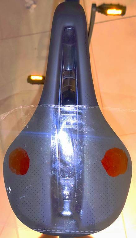

Odbiłem dupsko na kartonie, przeniosłem odciski na folię, folię nałożyłem na siodełko.
Na zdjęciu pięknie ładnie widać gdzie mam punkty podparcia na modelu Bontrager Verse Comp przy wielkości siodełka 155.
Bardzo was proszę, zerknijcie czy to jest optymalne podparcie, czy nie jestem za blisko krawędzi. Zwłaszcza, że na bokach siodełko już mocno opada.
Może lepiej wymienić na rozmiar 165?
  • Rozwiązanie
Odbiłeś siedząc pod kątem 90 stopni. Potem wsiadasz na rower i Twoja pozycja jest pod kątem 45-60 stopni. Więc ten pomiar powszechnie stosowany jest naprawdę bardzo z grubsza. Jak jesteś gdzieś pośrodku z rozmiarem jest OK, jak na granicy to ciężko wyrokować. Najlepiej owinąć pręty montażowe starą dętką i się przejechać. Poza tym rozmiar guzów kulszowych to jedno. Dochodzi kształt siodełka i nawet jak teoretycznie jest dobre w praktyce może okazać się fatalne. Generalnie - co tyłek to inna opinia. Dlatego najlepsza opcja to wypożyczyć i sprawdzić w praktyce.
