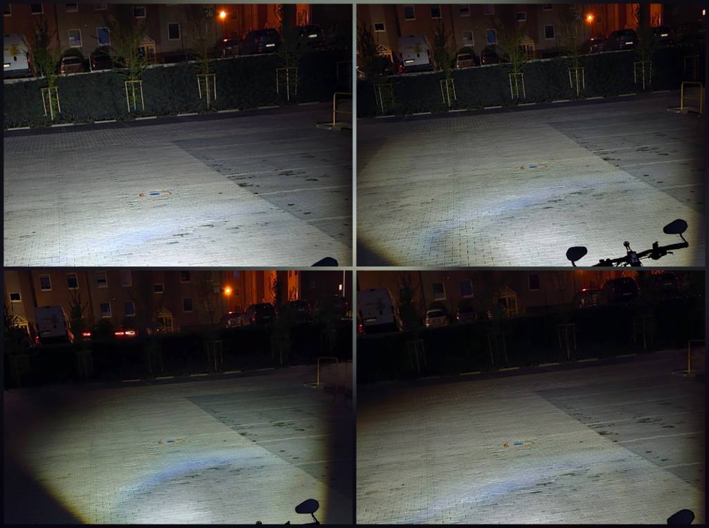

andre Opublikowano 18 Listopada 2024 Opublikowano 18 Listopada 2024 W dniu 7.11.2024 o 14:29, Nemrod napisał(a): Offbondage HY1680. Dotarła do mnie, po krótkiej jeździe bardzo przyjemne wrażenia z punktu widzenia rowerzysty, ale... Dotychczas używałem lampek z odcięciem w stylu odbłyśnik, niczym stok skoczni narciarskiej, dioda z góry i wyraźne odcięcie na wprost (chyba, że lampkę ewidentnie ustawię pod ukosem w górę). Poza odcięciem praktycznie brak światła, co też było mało komfortowe na ciemnej drodze, bez użytkowników z naprzeciwko, stad sięganie po lampki tzw krótkie/długie. Tu już świecąc na ścianę widziałem wyraźny kwadrat, ale też bardzo dużo światła powyżej, wręcz po sam sufit. Fakt, dużo słabszego pod względem natężenia, niż ten kwadrat, ale jednak. Podczas jazdy podobne odczucia - wjeżdzając w leśną ścieżkę widzę gałęzie powyżej, nie potrzebuję "długich", latarkowych itp. Pytanie - źle ustawiony kąt świecenia (lampka na próbną jazdę zamontowana nie na wysięgniku. ale na uchwycie bezpośrednio pod kierownicą, luźno skręconym uchwytem, żeby się pod ciężarem sama poziomowała), brak doświadczenia z innymi lampkami z odcięciem (głownie chińskie), czy lampka bardziej na drogę (kierowcy zdecydowanie mniej oślepiani "łuną", niż rowerzyści), niż miasto? BTW, ta lampka na wprost na soczewkę, jak niejedna latarka, pytanie, gdzie jest umieszczona dioda?
Nemrod Opublikowano 21 Listopada 2024 Autor Opublikowano 21 Listopada 2024 (edytowane) Tą lampkę trzeba dość mocno ustawić w dół. Sam byłem zdziwiony bo takiego evo1700 ustawiało się praktycznie równolegle. I mam na myśli tu główny snop światła idący z soczewki. Ogólnie tą łunę daje kolimator wokół niej. Rozprasza on światło w pierwszym polu tuż przed kołem. Edytowane 21 Listopada 2024 przez Nemrod
andre Opublikowano 21 Listopada 2024 Opublikowano 21 Listopada 2024 (edytowane) >t ą lampkę trzeba dość mocno ustawić w dół ok, w przypadku montażu pod licznikiem jest duża możliwość regulacji, w uchwycie bezpośrednio pod kierownicą skierowanie niżej powoduje obijanie się lampki o kierownicę przy skrętach (nie potwierdzone żadnym filmem z jazdy, może sobie tą wkręcam) > Ogólnie tą łunę daje kolimator wokół niej. Rozprasza on światło w pierwszym polu tuż przed kołem jak pisałem wcześniej, mam wrażenie, że nie pod kołem, ale daleko. @Nemrod miałeś okazję testować lampkę z kimś jadącym z naprzeciwka? Co do rozpraszania pod kołem, ok, widzę błotnik, ale dla mnie główna różnica wobec innych lampek z odcięciem jest to, że przy ścieżce leśnej jest wysoko i o to pytam - czy ta łuna w górę nie powoduje dyskomfortu jadących z naprzeciwka ps. hmm, w sumie nie widzę błotnika na ogół, więc masz rację, że pod koło daje, ale aktualne pytanie czy dając wysoko nie przegina Edytowane 21 Listopada 2024 przez andre
Nemrod Opublikowano 21 Listopada 2024 Autor Opublikowano 21 Listopada 2024 (edytowane) Ja musiałem dać przedłużkę pod uchwyt by wysunąć ją do przodu i ustawić odpowiedni kąt. Co do oślepiania to jeszcze dzisiaj dokładnie sprawdzę. Ciekawa sprawa. U mnie ilość światła, która wydostaje się ponad odcięcie jest bardzo mała i praktycznie w ogóle nie przeszkadza: Edytowane 22 Listopada 2024 przez Nemrod 1
andre Opublikowano 22 Listopada 2024 Opublikowano 22 Listopada 2024 (edytowane) W dniu 21.11.2024 o 20:18, Nemrod napisał(a): Ja musiałem dać przedłużkę pod uchwyt by wysunąć ją do przodu i ustawić odpowiedni kąt. Co do oślepiania to jeszcze dzisiaj dokładnie sprawdzę. Dziękuję. Czyli samopoziomujący uchwyt do szafy. W dniu 21.11.2024 o 20:18, Nemrod napisał(a): Ciekawa sprawa. U mnie ilość światła, która wydostaje się ponad odcięcie jest bardzo mała i praktycznie w ogóle nie przeszkadza: Jak pisałem wcześniej, natężenie ponad odcięcie jest stosunkowo słabe, ilość, zależy co masz na myśli, ale jeśli chodzi o wysokość ponad odcięcie, to może jestem przewrażliwiony na podstawie dotychczasowych z odcięciem. Podkreślam jednak, może nie do miasta, ale jeśli to światło, które jak piszesz, wydostaje się ponad nie oślepia, to na drogę dla mnie super. Dzięki za odp. ps. jak patrzę na Twoje zdjęcie i porównuję z moim, to chyba podobnie. główne światło kwadratowe, ale wokół dużo słabszego. zastanawiam się po prostu, jak to się ma do osób jadących naprzeciw, bo faktycznie dla mnie to jest dużo bardziej komfortowe w jeździe [EDIT 28.XI] > Ja musiałem dać przedłużkę pod uchwyt by wysunąć ją do przodu i ustawić odpowiedni kąt. masz rację, lampka musi być skierowana w dół wyraźnie. Dzięki [EDIT 30.XI] Zapytałem sprzedawcę o możliwość zakupu drugiego uchwytu magnetycznego. Posiadam dwa rowery, nie wyobrażam sobie za każdym razem odkręcać mocowania i od początku szukać odpowiedniego kąta nachylenia lampki. Dodatkowo, taki element może ulec uszkodzeniu, więc dostępność zamiennika jest, IMHO, ważna. Po dłuuuugiej rozmowie, gdzie sprzedawca podrzucał mi linki ali do różnych uchwytów rowerowych (pytałem kilkukrotnie, czy faktycznie rozmawiam z człowiekiem, a nie botem, czy widzi zdjęcie, które podesłałem, później, czy rozmawiam faktycznie z przedstawicielem sklepu, a nie platformy) otrzymałem informację, że sprawa zostania przekazana do działu zakupów i dostanę odpowiedź na maila do trzech tygodni. Oby Edytowane 30 Listopada 2024 przez andre

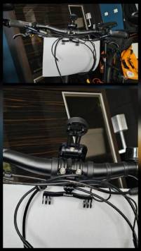

andre Opublikowano 19 Lutego 2025 Opublikowano 19 Lutego 2025 (edytowane) W dniu 22.11.2024 o 20:22, andre napisał(a): Sorry, forumowicze, robiłem szum w Chrl za uchwytem, a to jest standard pt. DJI Action 4 3 - do zakupu ~10-15 zł Nie znam, zamówiłem z Ali, więc po dostawie mogę potwierdzić, jeśli ktoś sobie życzy. ps. na yt jest porównanie magicshine z off o którym pisaliśmy w wątku i inny chińczyk Edytowane 22 Lutego 2025 przez andre

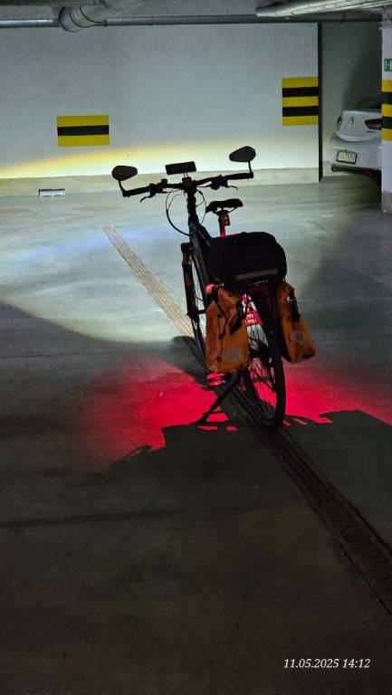

Burza1234 Opublikowano 11 Maja 2025 Opublikowano 11 Maja 2025 Ja posiadam Magicshine EVO 1700. Do jazdy na wprost idealna. Ma odciecie + długie, ma aplikację dzięki której ustawisz swoje opcję świecenia. W czasie pracy mozna ją ładować. Ja jak jadę na dłuższą przejażdżkę to zabieram powerbank i nie zastanawiam się czy starczy mi energii? Kupiłem nowy uchwyt na lampkę - podwójne mocowanie. Albo kupię drugo Magicshine EVO 1700 albo typową lampkę bez odciecia świecącą dobrze na boki. Wspomagałbym się nią, gdybym jeździł w miejscach gdzie nie oślepiał bym nikogo. Jeśli będzie to drugi Magicshine EVO 1700 to zmodyfikuję nowy uchwyt tak aby lewa lampa świeciła nie co bardziej w ta stronę a prawa bardziej w prawo. Koszty.... - Magicshine EVO 1700 - niecałe 300,- zł - Magicshine SEEMEE 300 - 210,- zł Żadna z tych lampek nie ma wymiennej baterii. SEEMEE 300 nie da się ładować, gdy świeci ale ma opcję świecenia pod rower. Bardzo przydatne, gdy wjedziesz w naprawdę ciemny obszar. Po prostu widzisz co się dzieje wokół roweru

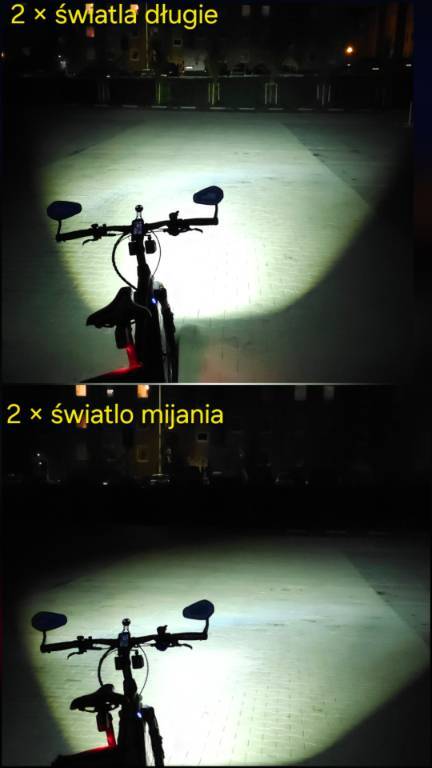

Burza1234 Opublikowano 19 Maja 2025 Opublikowano 19 Maja 2025 (edytowane) Dokupiłem drugą lampkę Magicshine EVO 1700. Różnica w świeceniu zauważalna. Tak jak pisałem wcześniej, delikatnie wygiąłem uchwyt tak aby swiatlo miało większy promień. Do zestawu dokupilem przewód od długości 3 metrów, USB A + 2×USB C ,który połączy POWERBANK z lampkami. Zrobiłem zdjecia lecz one nie oddają tego co oczy widzą. Teren jaki wybrałem to parking CH , który nie był oświetlony przez lampy uliczne. Edytowane 19 Maja 2025 przez Burza1234

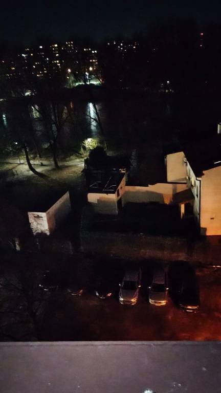

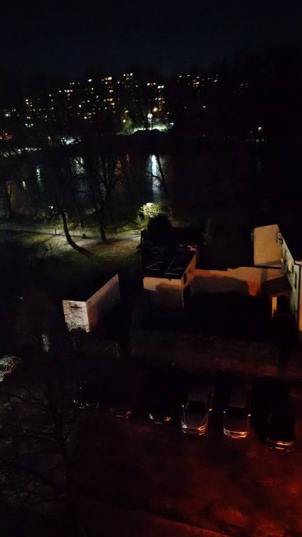

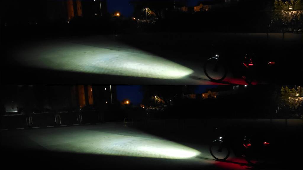

PikaChu666777 Opublikowano 8 Grudnia 2025 Opublikowano 8 Grudnia 2025 Szybki porównanie Lampki rowerowej przedniej: BTWIN VIOO 700 (Decathlon) - 99 zł Vs. FENIX BC26R - 349 zł 3 zdjęcia z balkonu - 7 piętro Foto: 1. bez światła, 2. BTWIN, 3. Fenix 1. 2. 3.
