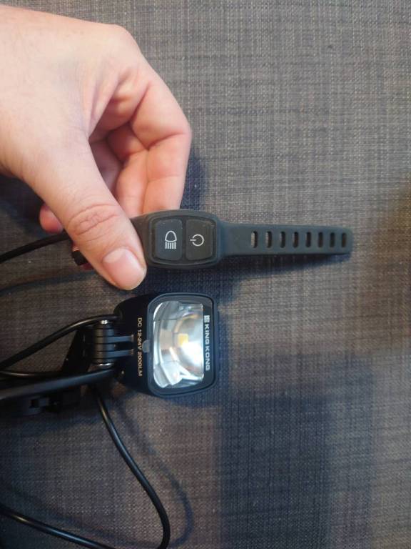

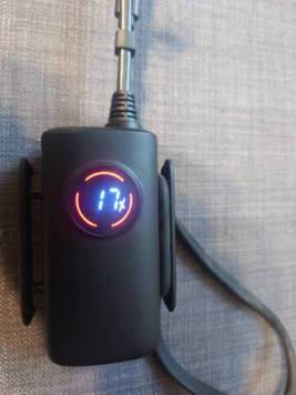

Nemrod Opublikowano 16 Listopada 2023 Autor Opublikowano 16 Listopada 2023 (edytowane) King Kong MF-200 Można powiedzieć, że to mocniejsza wersja King Konga X6 z osobnym akumulatorem. Lewa strona X6, prawa MF-200: Konstrukcja jest podobna jak w Roxim x4 czy lampkach B&M Speed. Sam reflektor jest montowany na kierownicy zas pakiet akumulatorów gumową opaską na ramie. Jakość wykonanie jak dla mnie super. Wszystko idealnie spasowane. Cały reflektor ( i mocowanie) wykonany z aluminium ( ścianki robią wrażenie sporo grubszych niż w X6). Bo zamontowaniu lampka nie wydaje najmniejszych odgłosów na wertepach. Z racji małej masy na kierownicy kompletnie nie wpada też w drgania. Pakiet akumulatorów ma pojemność 12000 mAh. Posiada cyfrowy wyświetlacz z procentowym stanem baterii: W miejscu gdzie przylega do ramy posiada gumowe ożebrowanie: Posiada też funkcje powerbanku. Sam ładuje się jak i potrafi ładować inne urządzenia z mocą 30W. Tu mała uwaga. Posiada on wejście USB-C. W komplecie kabelek USB-C - UDB-C. Także, że ładować coś z wejściem micro USB trzeba by mieć odpowiedni kabel. Lampę obsługuje się pilotem identycznym jak ten dołączany do X6: Sama lampka posiada cztery tryby świecenia: z odcięciem słaby, z odcięciem mocny, migający i światła długie. Czyli jest tego o dwa tryby mniej świateł z odcięciem niż w x6. Trochę dziwne. Jak ona świeci ? Identycznie jak X6 ale ma więcej mocy. Czyli bardzo dobryrozkład światła w trybie świateł krótkich oraz dobry zasięg i nieco okrągły rozkład w trybie długich. Co do wad to dodatkowy akumulator i pilot muszą być podłączone kabelkami. Także miłośnicy schludnych pulpitów mogą nie być zadowoleni. Drugą wadą jest dla mnie ...żywotność baterii. Przez dużą moc lampki i taki duży pakiet jest dość szybko drenażowany. W trybie świateł długich i mocnych z odcięcie pociągnie jakieś 3h. W trybie słabszym z odcięciem kilka godzien , ( 6-7 ?). Gdyby dobrać tryby tak jak w X6 ilość światła nadal byłaby wystarczająca a żywotność powinna skoczyć o jakieś przynajmniej 50%> Podsumowując bardzo udana i mocna lampka. Oferująca dobrą jakość wykonania jak, dobre oświetlenie jak i wygodną obsługę. Edytowane 16 Listopada 2023 przez Nemrod 1

sałron Opublikowano 22 Listopada 2023 Opublikowano 22 Listopada 2023 W dniu 16.11.2023 o 11:14, Nemrod napisał: Pakiet akumulatorów ma pojemność 12000 mAh. Posiada cyfrowy wyświetlacz z procentowym stanem baterii: Napięcie tego pakietu? W dniu 16.11.2023 o 11:14, Nemrod napisał: Jak ona świeci ? Identycznie jak X6 ale ma więcej mocy. Czyli bardzo dobryrozkład światła w trybie świateł krótkich oraz dobry zasięg i nieco okrągły rozkład w trybie długich. Jaka barwa światła? Identyczna w trybie świateł mijania i drogowych? Dużo śmieci w beamie?
Nemrod Opublikowano 22 Listopada 2023 Autor Opublikowano 22 Listopada 2023 (edytowane) 11,5-16,8V 3A. Barwa identyczna. W za długie i krótkie światło odpowiadają takie same diody tylko są inaczej umiejscowione w obudowie. Nie świecą obie naraz przez co rozkład światła w trybie długich i krótkich dość mocno się różni. Co do rozkładu to można podejrzeć: https://a.aliexpress.com/_EvaGDrP Do wyboru jest jeszcze lampka MF-150 gdzie pakiet jest taki sam inna jest konstrukcja lampki. Zamiast lustra jest soczewka. Edytowane 23 Listopada 2023 przez Nemrod
sałron Opublikowano 23 Listopada 2023 Opublikowano 23 Listopada 2023 (edytowane) Takie napięcie sugeruje 4 ogniwa w szeregu... Jeśli pojedyncze ogniwa mają 3000 mAh, to Chińczyk powinien się nauczyć, że przy połączeniu szeregowym 4 sztuk, pakiet ma pojemność 3000, a nie 12000 mAh :]]] Identyczne diody dla poszczególnych sekcji nie gwarantują identycznego odcienia. Wystarczy, że będą inaczej wysterowane i już jest różnica. Ale to akurat szczegół, bo trudno jest to zgrać idealnie w jednym i relatywnie niewielkim odbłyśniku. Na beamshoty już trafiłem na Ali. Rozkład wygląda obiecująco. Ale co z tą jednorodnością? Patchworkowo, czy raczej spójnie? Zasięg świateł mijania w odniesieniu do B&M Ixon Space? A ta druga to chyba MF-100, a nie MF150? Miałeś z nią kontakt? Sprzedawca skąpi informacji i zdjęć. Ciekawe, czy choć trochę zbliża się do Lupine AF. Może klona zrobili... Edytowane 23 Listopada 2023 przez sałron
