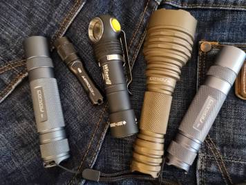

eathan Opublikowano 5 Marca 2023 Opublikowano 5 Marca 2023 Panowie, ktoś testował latarki Wurkkos FC11 / Wurkkos TS22 jako zastępnik dla Convoya? Ma to rowerowy sens czy nie bardzo? https://pl.aliexpress.com/item/1005003185985731.html?gatewayAdapt=glo2pol https://pl.aliexpress.com/item/1005004622384106.html?gatewayAdapt=glo2pol Na teraz mam KNOGA PRW 2000 i spisuje się świetnie. Używam na dłuższe wypady. Na szybko mam pod ręką Convoya. Zależy mi jednak na: wygodniejszym ładowaniu ogniw a te latarki mają opcję ładowania bez wyjmowania ogniwa, awaryjnej funkcji powerbanku, Pytanie tylko jak sprawdza się z punktu widzenia rowerowego - przegrzewanie, rozmiary, waga, etc.
revolta1 Opublikowano 5 Marca 2023 Opublikowano 5 Marca 2023 4 godziny temu, eathan napisał: Panowie, ktoś testował latarki Wurkkos FC11 / Wurkkos TS22 jako zastępnik dla Convoya? Ma to rowerowy sens czy nie bardzo? https://pl.aliexpress.com/item/1005003185985731.html?gatewayAdapt=glo2pol https://pl.aliexpress.com/item/1005004622384106.html?gatewayAdapt=glo2pol Na teraz mam KNOGA PRW 2000 i spisuje się świetnie. Używam na dłuższe wypady. Na szybko mam pod ręką Convoya. Zależy mi jednak na: wygodniejszym ładowaniu ogniw a te latarki mają opcję ładowania bez wyjmowania ogniwa, awaryjnej funkcji powerbanku, Pytanie tylko jak sprawdza się z punktu widzenia rowerowego - przegrzewanie, rozmiary, waga, etc. Właśnie kupiłem. TS22 A mam convoy s2+ z dioda sst40 W jedenj i drugiej mam odblysnik OP Jedna I druga daje bardzo dużo światła. Ts 22 świeci szerzej i równiej, conyoy dalej , TS22 ma lepsze tryby tryb 500lm starcza na naprawde fajna jazde i doswietlenie bokow starcza na fabryczny aku 4.5 gidziny convoy ma wiekszy przeskok chyba 900lm . Jeżeli mam być obiektywny i mówimy o latarce na rower to convoy z dioda sst40 i odbłyśnikiem OP jestvsuper na rower i jeżeli chodzi o sam rower to bum nie zmieniał na TS22 ,dwa aku w kieszeni i można jeździć. Ale jeżeli chodzi o jazdę rowerem używanie latarki poza rowerem plus inne przydatne funkcje to TS22 dużo lepsza ,ma funkcje power banku , ma ładowanie usb nie potrzebujesz ladowarki .ma duże mocne aku które pozwala na długa pracę ma turbo 4500lm żeby zrobić efekt wow 😀😃ma magnes w dupce który też się przydaje . Trochę na mieszałem he he tu convoy i TS22 przy 1800lm obie Convoy A tu TS22 Przy takiej samej mocy czyli i tu i tu 1800lm .
Chrismel Opublikowano 5 Marca 2023 Opublikowano 5 Marca 2023 Jak patrzę na te fotki to współczuję jadącym czy idącym z naprzeciwka.
revolta1 Opublikowano 5 Marca 2023 Opublikowano 5 Marca 2023 7 minut temu, Chrismel napisał: Jak patrzę na te fotki to współczuję jadącym czy idącym z naprzeciwka. Wszystko z rozsądkiem. Jadąc w mieście i po ścieżkach używam A convoya mam w torbie na kierownicy w zasadzie nie jeżdżę po ciemku nie mam takiej potrzeby .jadę dla fanu do lasu używam wtedy mocnego światła. Convoy czy teraz ts22 i wizard to latarki domowe .edc .do plecaka , na wyście z psem .
eathan Opublikowano 6 Marca 2023 Opublikowano 6 Marca 2023 @revolta1 ano namieszałeś. Rozumiem, że ten TS22 nie ma problemu z przegrzewaniem się podczas nocnej jazdy? 8 godzin temu, Chrismel napisał: Jak patrzę na te fotki to współczuję jadącym czy idącym z naprzeciwka. e tam. W pustym lesie to raczej wygoda niż problem.
revolta1 Opublikowano 6 Marca 2023 Opublikowano 6 Marca 2023 Godzinę temu, eathan napisał: @revolta1 ano namieszałeś. Rozumiem, że ten TS22 nie ma problemu z przegrzewaniem się podczas nocnej jazdy? e tam. W pustym lesie to raczej wygoda niż problem. To też jest sprawa złożona. Bo jak jedziesz rowerkiem przy tem 8 stopni to masz dostępne np 1800lm przez 1.6 godziny jazdy .ale jak będzie plus 28 i do tego będziesz spacerował sobie to 1800lm w 2 minuty spadnie na 1000lm ponieważ zabezpieczenie termiczna zadziała. Musisz sprawdzić dokładne liczby na wykresachbktorey jest dużo w necie ja tylko ci obrazuje jak to wygląda. Najlepiej mieć kilka latarek ,😀😀😀😀😀😀😀wtedy nie ma problemu .jedziesz specjalnie do lasu bierzesz ts22, jedziesz i może się zdążyć że będziesz wracał a już będzie ciemno bierzesz convoy chcesz się pobawić mieć długie i krótkie światło na kierze bierzesz C8 plus wizard 😀😃😃😀😀 każdy z nas poczesci i jest gadzeciazem i się cieszy każdym zakupem jak dziecko .kombinuje ustawia przestawia próbuje Zasada jest taka aby nie oslepiec jak pisałem wcześniej praktycznie nie jeżdżę po zmroku nie mam takiej potrzeby w mieście i na ścieżkach używam lenze i wollego, poza miastem to co mam na składzie i jak mi się chce z rozsądkiem nie oslepiam zasłaniam lub wyłączam przy mijaniu . 1
