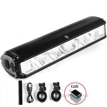

Nemrod Opublikowano 26 Listopada 2022 Autor Opublikowano 26 Listopada 2022 No to jedziemy reckę wspomnianej już lampki: Ogólnie lampka do kupienia na ali pod różnymi nazwami. Wersja którą kupiłem jest najmocniejszym wariantem ( również największym i najcięższym). W komplecie dostajemy lampkę, dwa uchwyty mocujące z podkładkami, krótki kabelek usb-c oraz przejściówkę dzięki której możliwe jest wykorzystaniem lampki jako power banku. Za oświetlenie odpowiada 5 diód. Dwie zewnętrze posiadające odcięcie i środkowa świecąca latarkowo. Obudowa wykonana jest z metalu i sprawia solidne wrażenie. Po prawej stronie lampki znajduje się przełącznik, port ładowania oraz cztery diody, które pokazują stan naładowania akumulatora. Lampkę załącza pstryknięciem. Zawsze zaczyna od tego samego trybu. Następną wadą jest zapętlenie o mała ich ilość. Mapy po kolei: tryb z odcięciem ( 4 diody), sama środkowa ( zupełnie bez sensu, wszystkie diody ( max) oraz miganie ( również wszystkie). Następne kliknięcie wyłącza lampkę. Tylko tyle. Żadnych trybów pośrednich. Same uchwyty trzymają lampkę nadspodziewanie mocno i stabilnie. Natomiast trzeba zdać sobie sprawę, że jest to spora i ciężka kobyłka. Moja sztuka wraz z mocowaniami ważyła 328 g. Według specyfikacji lampka ma aku o pojemności 8000 mAh i ilość lumenów 6000 lub 2600 ( ulotka przy lampce). O lie pojemność może być coś koło tego ( 2 akumulatory 21700). To ilość lumenów jest wyssana z palca. Biorąc pod uwagę deklarowaną pojemność aku i czas działania ( około 2,5h) to realną ilością jest 1300 lumenów. Jak to świeci ? A no całkiem nieźle. Ba powiedziałbym, że w swim przedziale cenowym bezkonkurencyjnie. Odcięcie całkiem daje radę. Sam teren oświetlanu jest w muarę jednorodnie i bardzo szeroko. Zasięg również jest przyzwoity ( dużo dalej niż Ravemen PR1200 ale bliżej niż Ixion Space): Tryb z odcięciem: Dla porównania krótkie Ravemen PR1200 (600 lumenów): Oraz Ixion Space ( 150 luxów): Co ważne dla niektórych obszar oświetlenia zaczyna się już na przednim kole i również tam jest szeroki. Sam tryb długich świateł nie jest idealny. Centralna dioda świeci wyżej i dalej ale naturalnie sporo wężej niż pozostałe. Ravemen 1200PR długie (1200 lumenów): Podsumowując: dobrze wykonana, naprawdę dobrze świecąca z solidnym mocowaniem. Wady to średnio przemyślane tryby, spora gabaryty i masa. Na koniec zostawiłem dla mnie największą wadę. Koliduje ona praktycznie z każdym mocowaniem licznika na wysięgniku. 2
