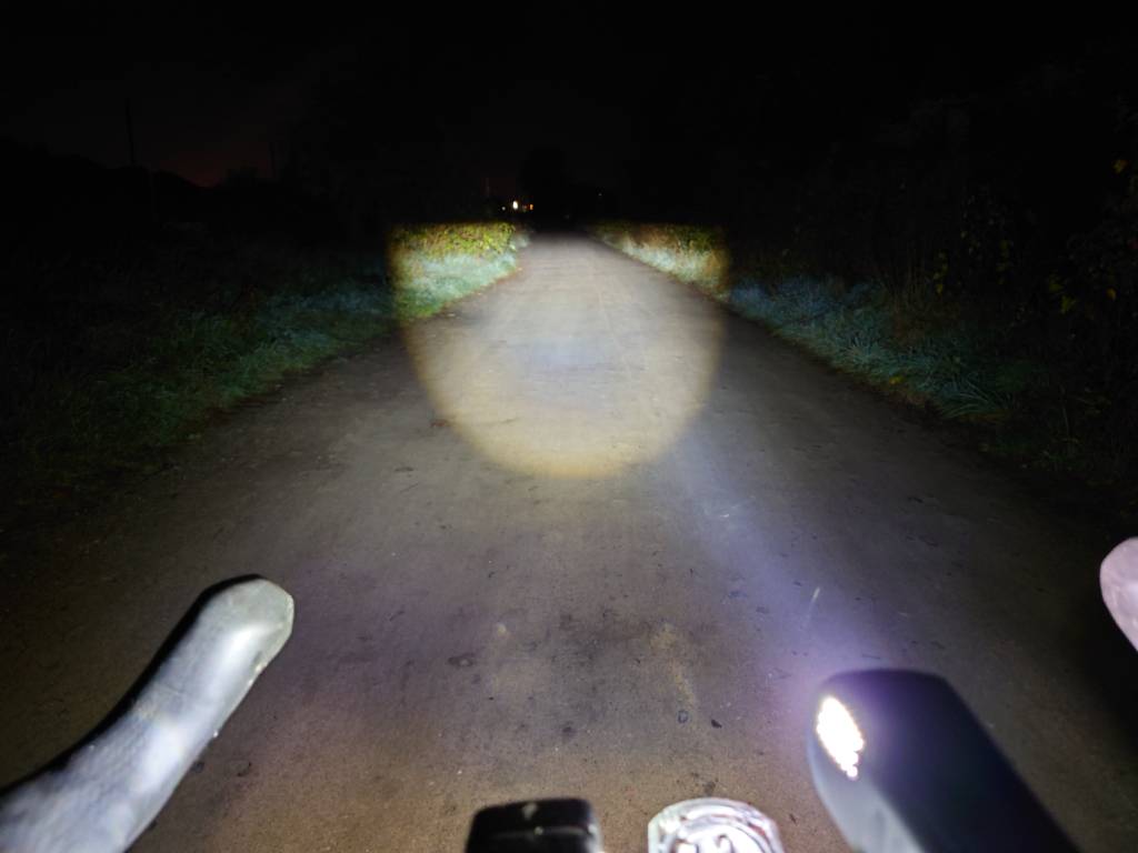

saphrii Opublikowano 3 Listopada 2022 Opublikowano 3 Listopada 2022 Czas na pierwsze obmacanki z lampką Trek Commuter Pro RT Do zdjęć świeciłem z ręki na wysokości +/- kierownicy i starałem się utrzymać jeden poziom - jak światła samochodowe - po czym przeklikałem się przez tryby. Po fakcie stwierdziłem, że mogłem poświecić nieco wyżej, niemniej na murze za białymi samochodami już zaczynała wspinać się wiązka. Zdjęcie nie oddaje, ale była wyraźna. Światła mijania - odcięcie bardzo ładne i wyraźne. W tym trybie mamy wyraźne dwie strefy, bliska zaczyna się tuż przed kołem i jest przyjemnie szeroka, dalsza jest znacznie jaśniejsza, węższa, ale i równomierna w całym polu. Na żywo miałem również wrażenie, że świeci równo aż po mur - prawdopodobnie efekt wygaszenia na zdjęciu w oddali spowodował lekko opadający w kierunku budynku w którego kierunku świeciłem bruk. Światłą drogowe - zrobiły efekt wow. Bez zmieniania poziomu lampki wcisnąłem przycisk trybu. Snop światła rozszerzył się w górę. Jasność ogólna nieznacznie wzrosła, ale wiązka jest niczym w samochodzie. Tryb dzienny mrugający - lampka świeci wiązką świateł drogowych. 1

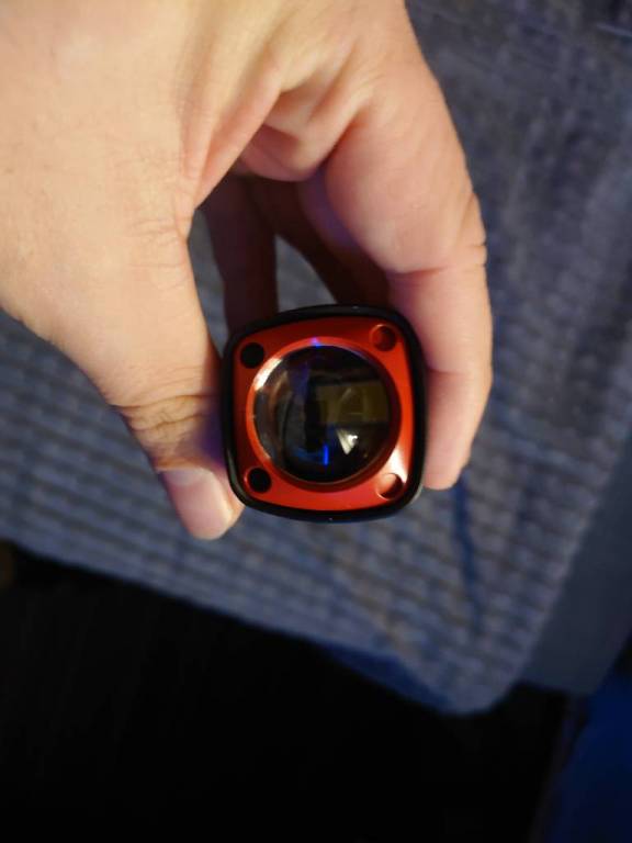

Nemrod Opublikowano 13 Listopada 2022 Autor Opublikowano 13 Listopada 2022 (edytowane) Czy lepszego hmm...może inaczej kokurencyjnego. Np taka Supernowa M99 MINI PRO B54. HE ja obecnie testuje chińską lampkę która pod względem samego oświetlenia mega pozytywnie zaskakuje: Edytowane 13 Listopada 2022 przez Nemrod

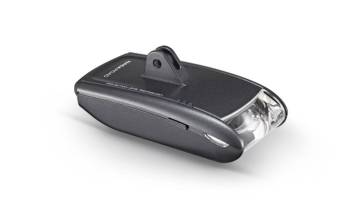

sałron Opublikowano 18 Listopada 2022 Opublikowano 18 Listopada 2022 (edytowane) LightSKIN NACA Road https://lightskin.co.kr/shop/item.php?it_id=1614051638 520lm / 90lx / 160g / Li-Polymer 2700mAh niezłe odcięcie + równomierne światło + ładowanie w trakcie jazdy Materiał reklamowy: Recenzja: https://thesweetcyclists.com/lightskin-naca-road-aerodynamic-bike-headlight-stvzo-review/ Edytowane 18 Listopada 2022 przez sałron 1
