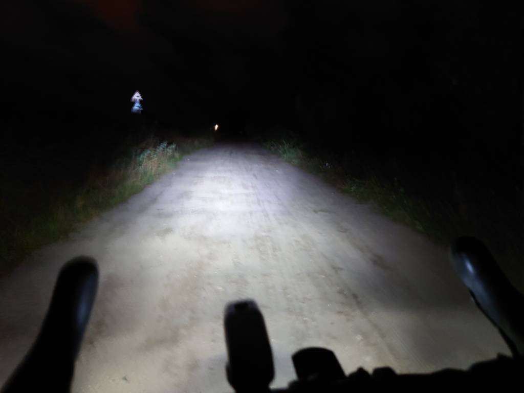

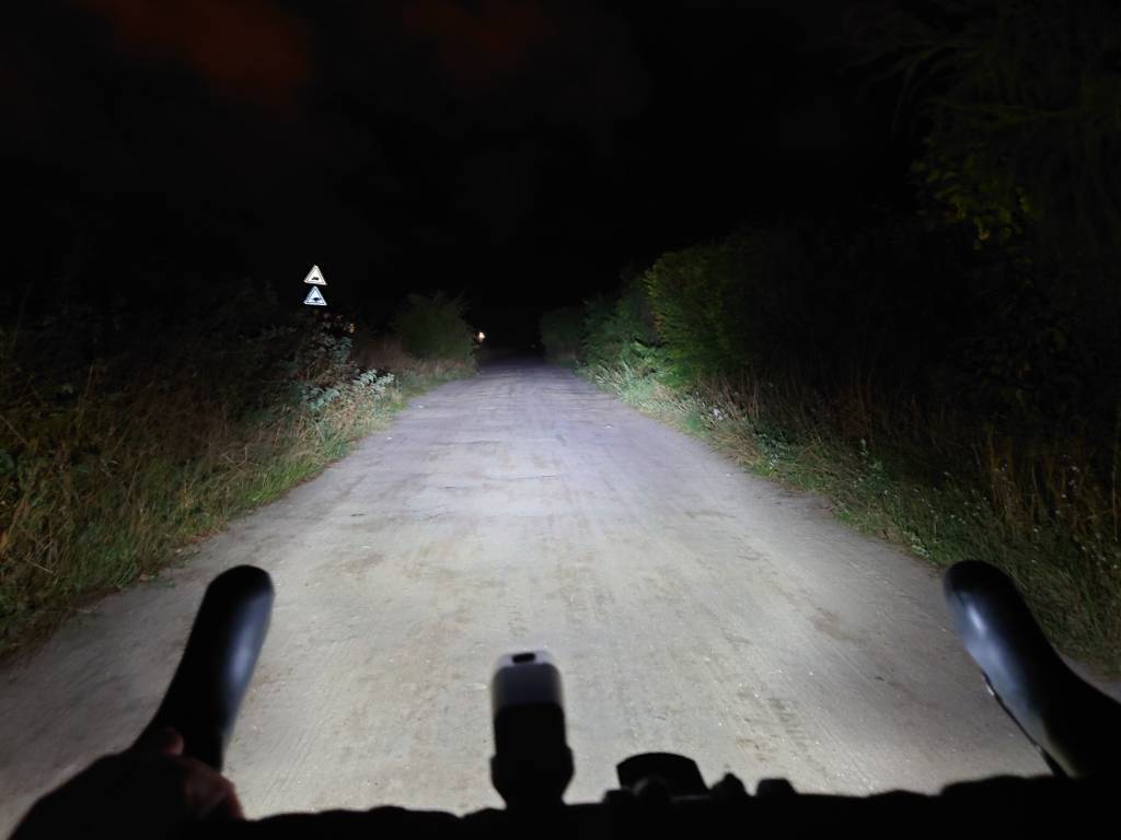

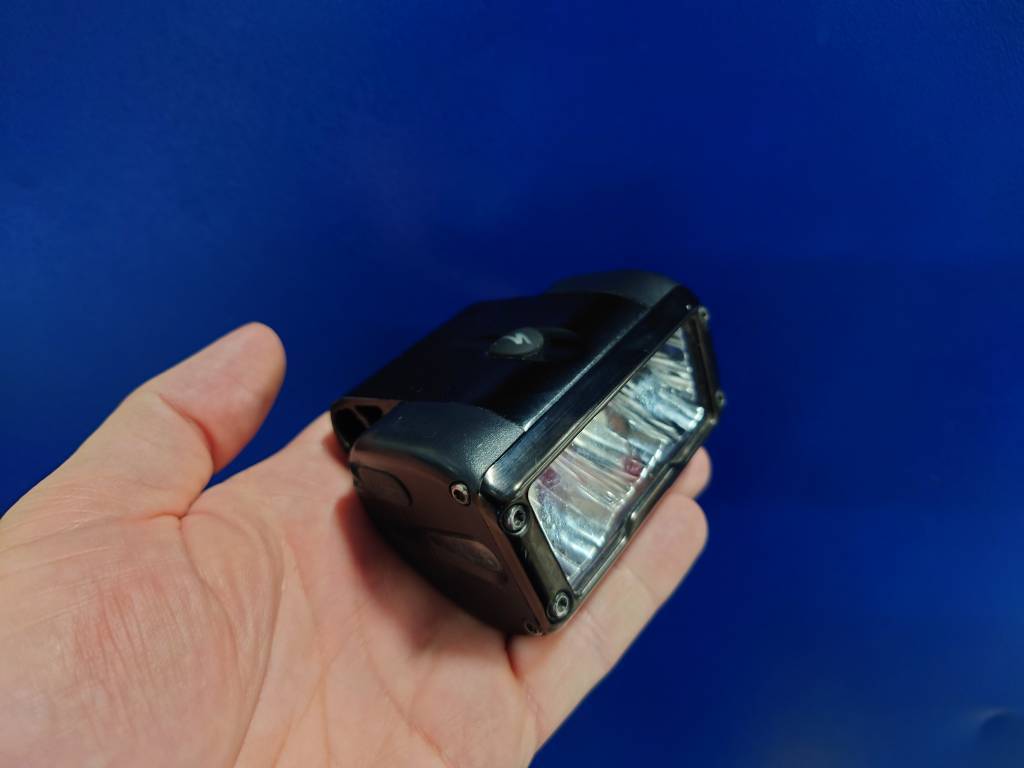

Nemrod Opublikowano 30 Sierpnia 2021 Autor Opublikowano 30 Sierpnia 2021 (edytowane) Dawno nic nie było, no to jedziemy: Towild BR800. Lampa kupiona za nieco ponad 100 zł na Ali. W teorii: odcięcie, zasilanie wymiennymi ogniwami 1850, możliwość montażu nad i pod kierownicą ( obracana przednia część lampki) w tym również w uchwycie pod GoPro oraz przyzwoite 800 lumenów. Święty Gral wśród budżetowych lampek ? Przednia część obudowy jest metalowa tylnia to plastik dość przeciętnej jakości. Uchwyt trzyma solidnie lampkę, która jest montowana na zasadzie znanej z liczników garmina czy wahoo ( półobrót). Lampka nie wydaje żadnych odgłosów na wybojach - duży plus. W standardzie znajdziemy nonamowe ogniwo 1850 o pojemności 2000 mAh, które można zmienić na coś lepszego i o większej pojemności - kolejny plus. Obsługa. Lampa uruchamia się standardowym przytrzymaniem przycisku. Posiada trzy zapętlone tryby światła stałego. Silne->Średnie->Słabe Oraz dwa dodatkowe: migający i pulsacyjny do trybu których przechodzi się dwuklikiem. Jak zatem to świeci ? Zacznijmy od odcięcia. W zasadzie jest to bardziej ograniczenie oślepiania. Bo o ile faktyczne lampka oczy nie wypali to spełnienie norm StvZo, którym chwali się sprzedający na stronie na 100% nie ma miejsca. Ilość światła ponad odcięciem na pewno jest dużo wyższa niż 3 lux/m. Lampka świeci średnio szeroko z dużą intensywnością i ...zaskakująco blisko. Prz ustawieniu gdzie główny strumień nie będzie oślepiał innych skuteczny zasięg raczej nie przekroczy 20m. W dużej mierze jest to spowodowane zbyt dużą ilością światła tuż przy kole. Źrenice kurczą się i nie dostrzegają już słabiej doświetlonej powierzchni znajdującej się dalej. Podsumowując. Lampka ok wykonana, z dobrym mechanizmem mocowania i obsługą. Pracująca na wymiennych ogniwach 1850. Posiadająca odcięcie ale średnio skuteczne i powiedziałbym dość przeciętny rozkład światła. Za to cena nie jest przesadzona. Specialized Flux Expert Obecnie już nie produkowana flagowa lampka Speca. W teorii: posiadająca tryb długich i krótkich ( odcięcie) świateł, zasilana dwoma zintegrowanymi ogniwami 1850 oraz posiadająca pilota dla wygody obsługi. No cóż na pewno jest to lampka, którą raczej się nie pomyli z żadną inną. Centralna część korpusy wykonana jest z wycinanego CNC kawałka aluminium. Boki to dobrej jakości plastik. Wszystkie elementy są idealnie ze sobą sparowane. Uchwyt wykonany z metalu pewnie zapina lampkę, której nie słychać na wybojach. Lampka nie ma również tendencji do wpadania w drgania. Wewnątrz klosza z odbłyśnikiem znajdują się trzy diody. Dwie skrajne odpowiadające za tryb świateł z odcięciem i centralna doświetlająca drogę w trybie świateł długich. Do obsługi służy pilot lub/i przycisk na środku korpusu. Flux posiada 2 tryby świateł krótkich i długich plus tryb migający i pulsujący. Jak to świeci ? Odcięcie jest całkiem dobre. Może nie jest tak ostre jak w B&M czy Trelocku ale ilość światła wydostająca się ponad nie nie jest uciążliwa dla poruszających się w przeciwnym kierunku. Sam tryb krótkich świateł jest ok i tyle. Zasięg jest wystarczający ale nie tak "kosmiczny" jak w Ixion Space. Szerokość jest ok ale nie jest to panorama znana z Roxima X7. Intensywność oświetlonej powierzchni jest wystarczająca i tyle ( poziom Saferide Philipsa).Sam rozkład światła jest całkiem dobry. Ogólnie lampka niczym nie zachwyca ale też nie ma na co zbytnio narzekać. Tryb świateł długich. Zwiększa się zasięg, szerokość jak i intensywność oświetlenia. Jazda w tym trybie jest na prawdę bardzo komfortowa. Rozkład światła bardzo dobry. Podsumowanie. Przemyślana i bardzo dobrze wykonana konstrukcja. Sam tryb z odcięciem jest ok ale są lampki lepsze w tej dziedzinie. Za to tryb offroad naprawdę daje radę. W swoim czasie w Polsce dystrybutor Spca ustalił cenę lampki na...1199 zł co było/jest kwotą absurdalną. Edytowane 31 Sierpnia 2021 przez Nemrod 3
