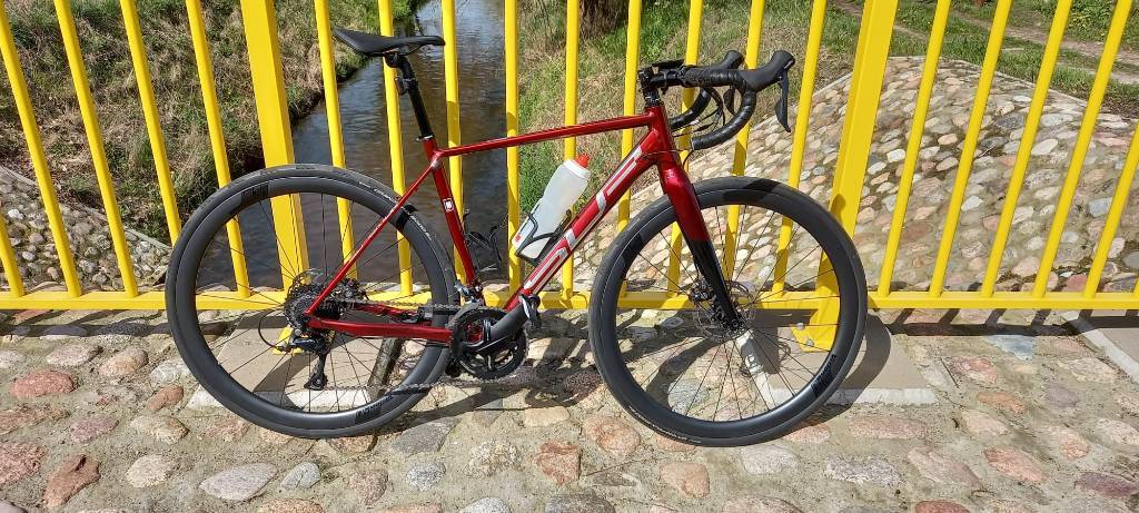

Chciałbym za jakiś czas kupić swoją drugą szosę ale jedna sprawa nie daje mi spokoju.

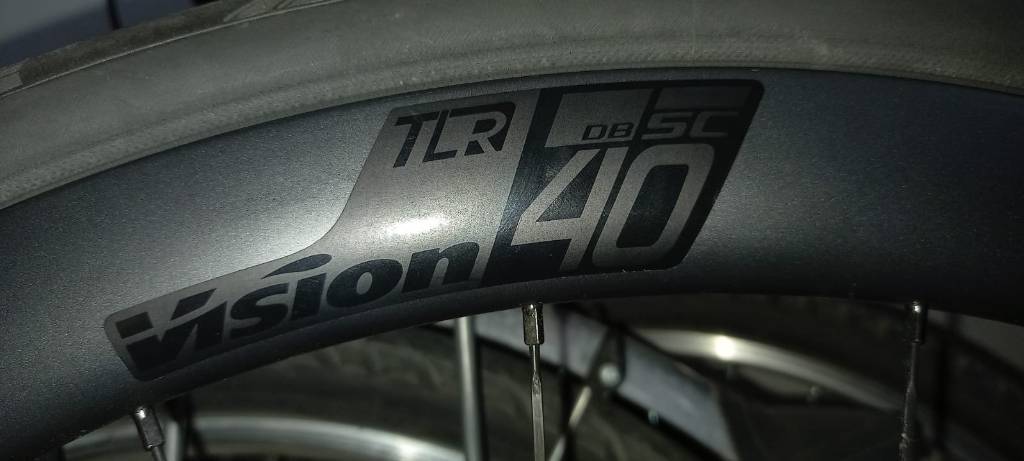

Do pierwszego roweru dokupiłem koła karbonowe VISION TLR DB SC40, które chciałbym przełożyć do kolejnej szosy.
Pierwszy aluminiowy rower Superior X-Road Comp jest na osprzęcie Sora 2x9, ale następny nabytek chciałbym aby był w karbonie na osprzęcie 105 2x12.
 Bębenek w tylnym kole przystosowany jest do obsługi napędów Shimano oraz SRAM (10-11 przełożeń).
Pytanie moje jest takie czy te koła będę mógł założyć do nowego roweru po wymianie bębenka o ile się da czy mogę je założyć do napędu max 2x11 ?
Dzięki za każdą pomocną odpowiedź.
Pozdrawiam

Według mojej wiedzy potrzebna będzie wymiana piasty, do jedenastu rzędów można kombinować z bębenkami ale dwunastka to już zupełnie inna konstrukcja tak piasty jak i w/w bębenka, zaznaczam że moja wiedza w tym zakresie jest raczej uboga. Mowa o micro spline w przypadku Shimano, inne firmy mają podobne rozwiązania ale pod inną nazwą.
edit down: my bad ;)
Edytowane przez multijumper
w szosie nie ma microspline, jest normalny bębenek hg

Koła z bębenkiem przystosowanym do obsługi napędów Shimano oraz SRAM (10-11 przełożeń) bez problemu pasują do napędów x12.
Pytałem w wielu miejscach. Aż dziwne, że niby "fachowcy" z branży, a prawie nikt nie potrafił odpowiedzieć na moje pytanie. Tylko Łukasz ze Sprint-Rowery.pl potrafił udzielić jednoznacznej 100% odpowiedzi.
Koła już zmienione i pasowały idealnie więc można zamknąć temat.
