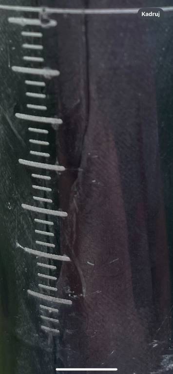

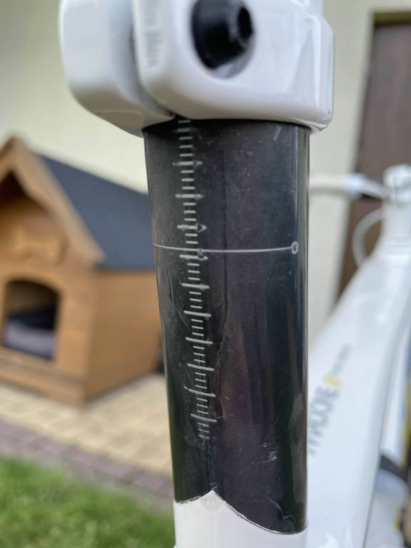

Filip_Kwi Opublikowano 15 Czerwca 2024 Opublikowano 15 Czerwca 2024 Witam, zakupiłem swój pierwszy rower z rama karbonowa. Niepokoi mnie widoczna na zdjęciu podłużna kreska. Jest to pęknięcie? Pod palcem jest zupełnie niewyczuwalne. Z góry dzięki za odpowiedz.
vdcmike Opublikowano 16 Czerwca 2024 Opublikowano 16 Czerwca 2024 Raczej nie. To krawędź niechlujnie położonej maty zapewne. Parząc po jakości odcięć przy lakierowaniu rama chińska kosztująca w detalu 150-200USD.
Filip_Kwi Opublikowano 17 Czerwca 2024 Autor Opublikowano 17 Czerwca 2024 (edytowane) W dniu 16.06.2024 o 11:40, vdcmike napisał(a): Raczej nie. To krawędź niechlujnie położonej maty zapewne. Parząc po jakości odcięć przy lakierowaniu rama chińska kosztująca w detalu 150-200USD. Tylko że jest to Trek a nie chińska rama.... Odcięcia zapewne są widocznie bo rower ma około 10 lat Edytowane 17 Czerwca 2024 przez Filip_Kwi
vdcmike Opublikowano 18 Czerwca 2024 Opublikowano 18 Czerwca 2024 Marka nie ma znaczenia. Dla świetego spokoju zajrzyj od wewnątrz tego profilu jeśli jest taka możliwość. 1
