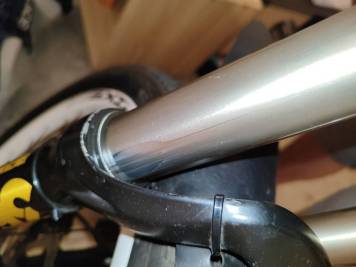

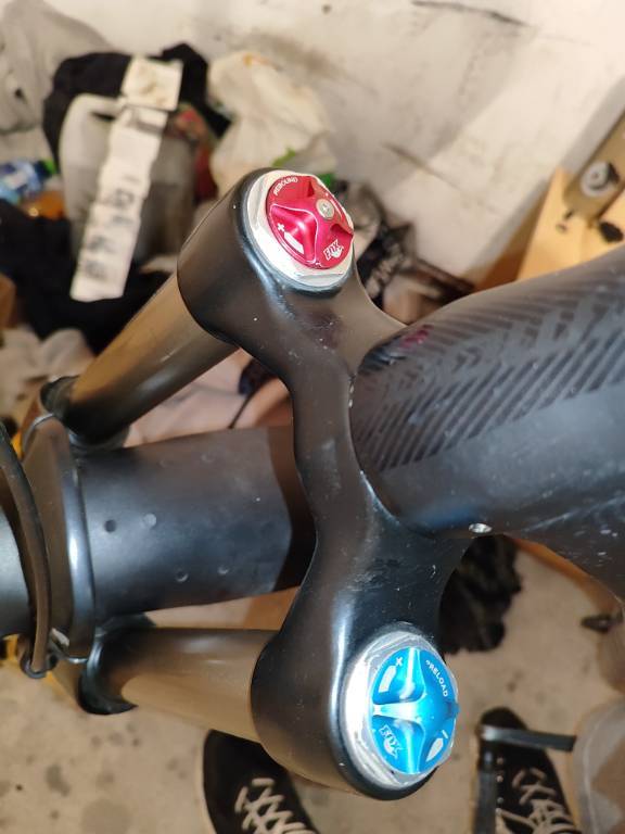

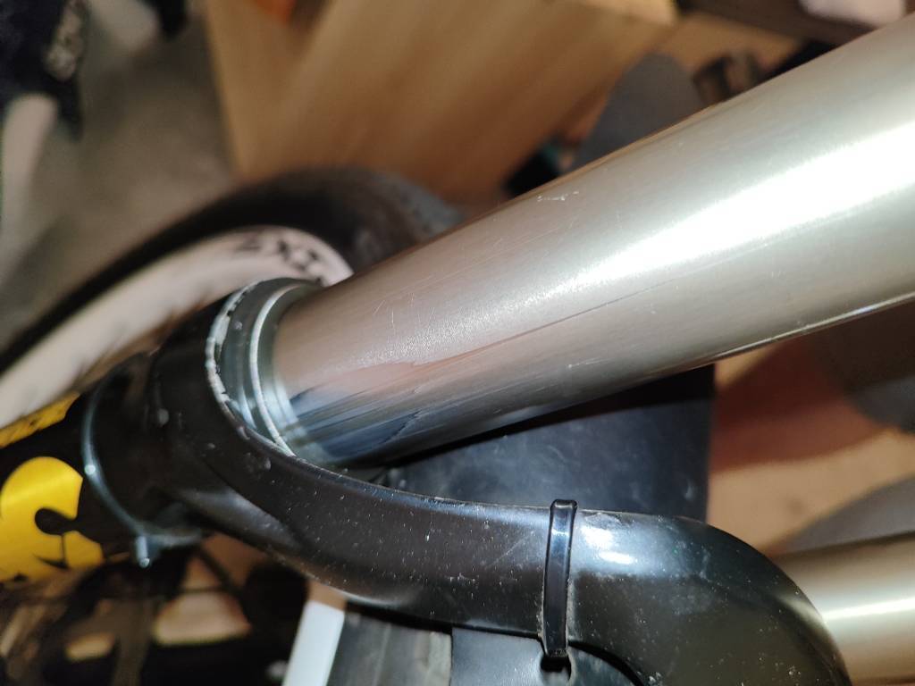

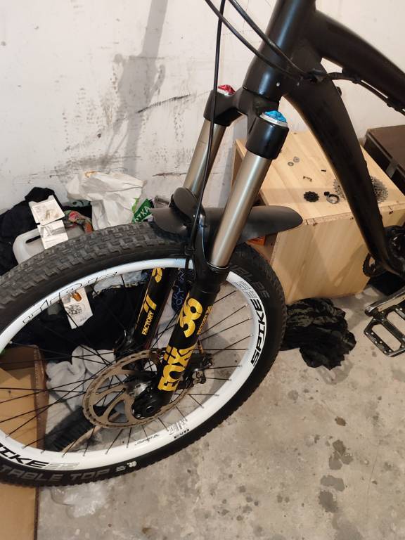

Witam
czy ktos wie co to za dokładnie model foxa i czy jest możliwość naprawienia tego przetarcia lub wymiana górnych lag jeśli są dostepne bo amorek spoko pracuje
IMG_20240603_102803.thumb.jpg.ca7e1c96d7ea42295ba2fdd8cfaf54ee.jpgIMG_20240603_103002.thumb.jpg.403b447ee54781e3d332ffaaf6894ffa.jpgIMG_20240603_102747.thumb.jpg.1980c75e1a9028f310b2957eabc69266.jpgIMG_20240603_103011.thumb.jpg.6069fb5662a2532e3505d8f2ecd568fd.jpg
  • Rozwiązanie
Naperwić się nie da (w miejscu wytarcia stracił wymiar). Wymiana kompletnie nieuzasadniona ekonomicznie.
  • 2 tygodnie później...
Daj numer seryjny, albo rocznik, szerokość skok, offset
