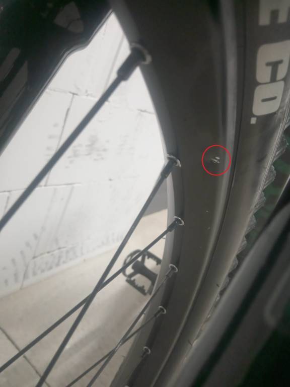

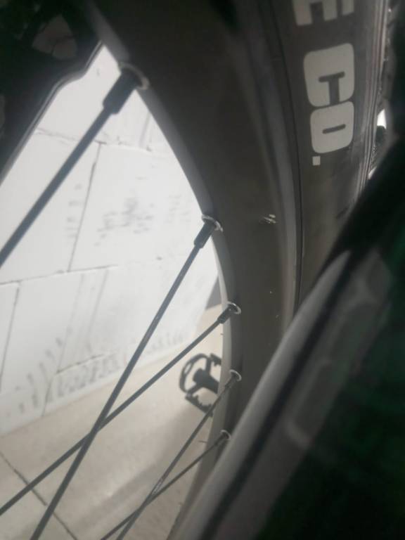

Jak w temacie. Ostatnie 6 dni spędziłem w okolicach Wałbrzycha. Pokonane ponad 200km. Zjazdy rowerem Full MTB Dartmoor Bluebird Evo 29 Forest Green.
Zjazdy z; Chełmiec, Góra Borowa, Sowia Góra (dużo głazów), zamek Grodno. Prędkości były znaczne i było dużo przeszkód poprzecznych. Zero upadków i upuszczeń roweru o ziemię. Po powrocie do domu podczas mycia roweru zauważyłem uszkodzenie obręczy jak na zdjęciach (średnica 3mm wyczuwalne pod palcem, wgłębienie od zewnątrz do wewnątrz zdarty lakier). Obręcz to Dartmoor Patrol 29", 32H, Tubeless Ready, opony Vee Tire Crown Gem 29x2.3, Wire, MPC. Opona trzyma ciśnienie i nie ma bicia.
Jeżdżę tym fullem dopiero drugi rok więc doświadczenie serwisowe praktycznie zerowe.
I teraz dwa pytania:
-Czy mam się obawiać dalszych uszkodzeń z tego tytułu (dalsze wygięcie/rdzewienie rawki, utrata ciśnienia, bicie, konieczność wymiany) ?
-Jest to w miejscu gdzie obręcz totalnie nie styka się z podłożem, szerokość opony to aż 2,30 i ciężko sobie wyobrazić jak przeszkoda mogła się tam dostać. Czy to uszkodzenie powstało podczas zjazdu? Czy mogłem uszkodzić to podczas ładowania roweru do auta (albo któryś moich kolegów? Raz ładowali rower na busa a ja byłem nieobecny) Z drugiej strony żeby tak uszkodzić kawałek metalu ktoś musiałby bardzo mocno uderzyć czymś naprawdę twardym.
Może ktoś z Was miał podobne uszkodzenie. Z góry dziękuję za pomoc :)
Edytowane przez Szadrak_30
Tania obręxz + mały kamyczek robi taki efekt. To miękkie aluminium jest.
Edytowane przez vdcmike
Wygląda na błahostkę którą nie trzeba się przejmować, żeby nie kuło w oczy możesz zamaskować markerem, jeżeli koło nie bije, zapomnij o sprawie.
