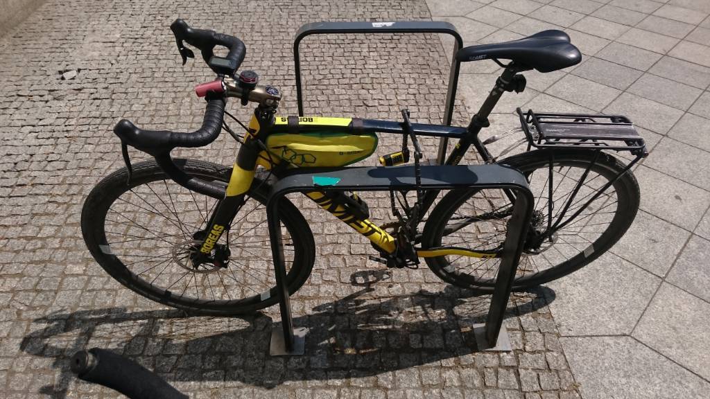

multijumper Opublikowano 27 Maja 2024 Autor Opublikowano 27 Maja 2024 Spotkałem ostatnio na mieście boreaska z tarczami SRAM ale nie przyglądałem się jakość szczególnie jak wybierają klocki. Jednak jedno jest pewne, nie wezmę już na pewno od Shimano, jest sporo lepszych opcji.
