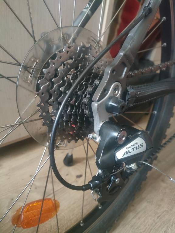

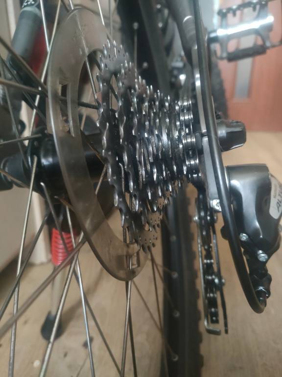

Dzik905 Opublikowano 13 Kwietnia 2024 Opublikowano 13 Kwietnia 2024 (edytowane) Hej Wam, od jakiegoś czasu w trakcie przerzucania biegów na 6-7-8 oraz na 1 łańcuch często przeskakuje i strzela, czasem potrzebuje więcej czasu by przeskoczyć, moje pytanie brzmi co może być tego powodem? Linkę będę wymieniać, póki co przesmarowalem, jednak wciąż często słychać charakterystyczne strzelanie na tych ostatnich zębatkach, blat z przodu na trójce Przerzutka Shimano Altus Łańcuch Sram 830 Kaseta ? Edytowane 13 Kwietnia 2024 przez Dzik905
grzegorz75jan Opublikowano 3 Czerwca 2024 Opublikowano 3 Czerwca 2024 Jak dla mnie to nic niezwykłego. To są małe koronki i taki jest efekt.
TwardyBlaszak Opublikowano 6 Czerwca 2024 Opublikowano 6 Czerwca 2024 Regulacja przerzutek. Wymiana linki może być wskazana jeżeli masz ja już długo. Po wymianie linki i tak czeka cię regulacja przerzutek.
vdcmike Opublikowano 6 Czerwca 2024 Opublikowano 6 Czerwca 2024 Krzywy hak lub wózek ew. regulacja indeksacji.
